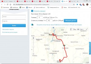

pul752 писал(а):
Просто так ехать - дорога 1 рубль
Как :shock: ?

СообщениеДобавлено: Вс дек 22, 2019 1:45 am

Azamat_630 писал(а):
Как ?
90 км. туда, 90 км. обратно, платка 160 туды-сюды, ну и кофе в "Русском Аппетите" на двоих руб. под 250. А ещё предох надо купить. :o :) :D
