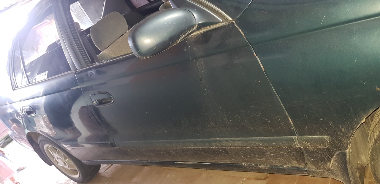

Появилась необходимость и возможность поменять передние двери. Нашел на разборе в моем цвете от Короны 1993 года в 190 кузове. 2.500= за дверь в металле. Они с нашими полностью взаимозаменяемы? У меня рестайл. Ничего не придется пересверливать и переваривать?

Двери взаимозаменяемы, переставишь свою планку на которой держится центр стеклоподъёмника и клипсы для рестайловой обшивки, ну и уберёшь крепёжку дорестаил обшивы с верхнего крайнего угла.

еще разъем от короны не походит. свою проводку придется переставить.

нет, но если есть хороший сварщик, то можно рамку окна переварить, т.к. железо одинаково.
