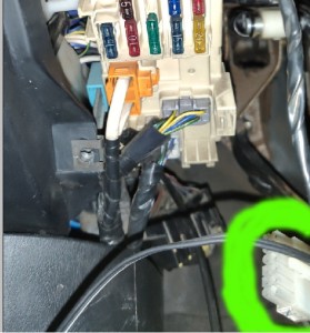

Вытащи оранжевый разьем с двумя жирными проводами из блока предов что ногах водителя, проверь приходит ли плюс на каждый из них?

Вот этот разъем, колодка, фишка ( обведено зелёным) не похожа на штатную. Куда она ведёт и что подключено?
Скриншот 17-07-2020 080025.jpg [ 224.39 КБ | Просмотров: 5802 ]

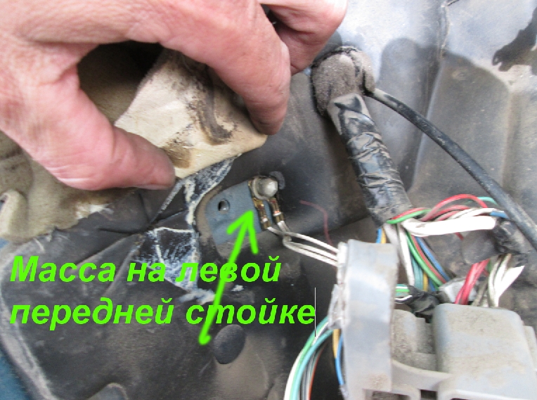

Осталось проверить массы на левой и правой стороне передних стоек, как и массу в районе центральной консоли между сидениями :du_ma_et: .
СообщениеДобавлено: Пт июл 17, 2020 3:28 pm
Сообщения: 1375
Машина: TOYOTA CARINA E
Двигатель: 4A-FE STD Denso
Azamat_630
Привет,Азамат!!! Я ему в личку отписал,что и как искать,здесь чего-то не нашёл,как файл прикрепить. А разве на левую стойку выходит масса? На правую таки да,чёрный провод с разъёмом от впуска до чашки. И мне сдаётся-в салоне незачем массу искать,просадка идёт в момент работы стартера,а это всё под капотом. Вот что-то не увидел-только часы тухнут,или лампы на приборке тоже?
СообщениеДобавлено: Пт июл 17, 2020 3:54 pm
Сообщения: 4539
Yes :a_g_a: .

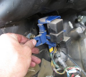

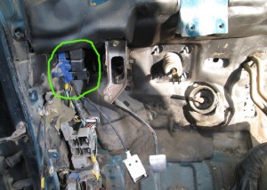

Вот эти реле проверялись? Сейчас я правда не скажу за что они отвечают, машина на работе...
Скриншот 17-07-2020 150525.jpg [ 353.91 КБ | Просмотров: 5764 ]
Скриншот 17-07-2020 150253.jpg [ 472.47 КБ | Просмотров: 5764 ]
Скриншот 17-07-2020 150320.jpg [ 293.74 КБ | Просмотров: 5764 ]
СообщениеДобавлено: Пт июл 17, 2020 4:17 pm
Сообщения: 1375
Azamat_630
А-а-а,мы о разных стойках говорим,я про чашку стойки амортизатора!

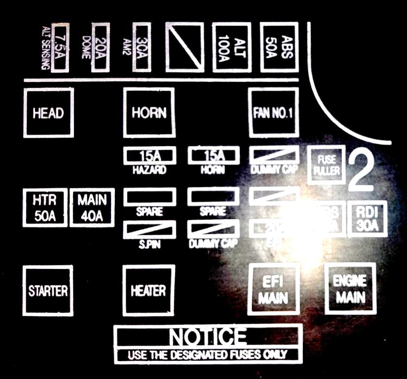

Вроде нашли в чем дело. В копилку знаний.
Итак.
Для начала выяснилось, что нет контакта на предохранителе в блоке под капотом. Предохранитель левее 100Амперного. За что отвечает - я хз. На схемах типовых в инете не обозначены верхние предохранители этого блока. Те сам он целый, плюс на нем есть, но дальше не идет. Исправили, стартер закрутил, но машина не завелась. Из трамблера пошел дым. Оказалось в трамблере сгорел конденсатор. Поставили конденсатор с каких то жигулей - машина завелась. После этого заводилась в течение дня. Приехал ее забирать - завел - все ок. Заглушил. Потом опять заводить - хрена. Стартер молотит и нифига. И опять дым с трамблера. Очевидно его под замену. Завтра поедет товарищ на разборку, будет менять.

Вот подкапотный блок предов.
преды и реле подкапот.JPG [ 84.12 КБ | Просмотров: 5635 ]
СообщениеДобавлено: Пн июл 20, 2020 8:44 am
Зарегистрирован: Вт янв 10, 2017 10:02 pm
Сообщения: 34
Да. Тот что на 30а. Левее 100а
