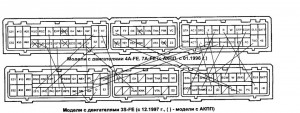

Просто как я понял по таблице надо замерять на мозгах "на ЭБУ, между контактами THW-E2".
Вот хотел этим завтра занятся, только не могу найти картинку что бы точно понять где данные разъемы находятся, в интернете накопал такую картинку как в прикрепленном файле, попробую разобрать бардачок, надеюсь получится замерять что то.
M4AAAgBEZuA-960.jpg [ 143.66 КБ | Просмотров: 13919 ]

В фишке,что идёт на ДТОЖ,с обратной стороны,где входят 2 провода,сквозь резиновые манжетки просовываются иголки,чтобы касались контактов внутри фишки,разъём одевается на датчик,и на иголках тестером меряется напруга при разных температурах и сравнивается с таблицей.
