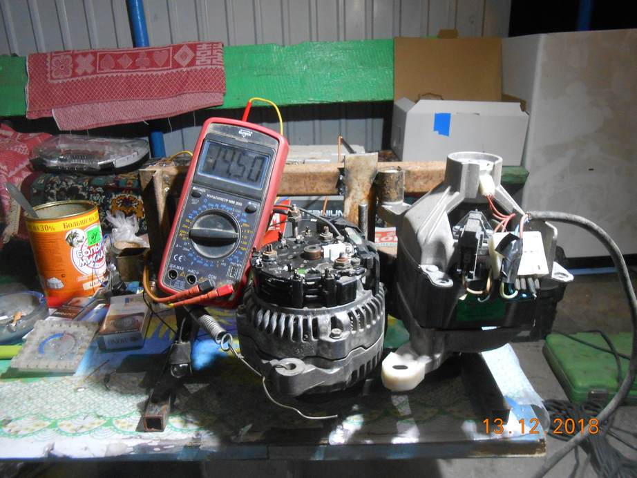

DSCN4074.JPG [ 468.41 КБ | Просмотров: 11063 ]
На шкиве двигателя нарезка под поликлиновой ремень и с таким-же шагом ремня оказался ремень от моего мотокультиватора (имелись запасные ремни). Естественно, что шаг ремня шкива генератора не совпадал, но как оказалось - конструкция рабочая. Только пришлось доработать станину - вращающиеся с бешеной скоростью шкивы в самый раз хотели намотать мои пальцы "На ремень" - пришлось приварить пару консолей и перевернуть генератор вверх ногами (диодным мостом и РР вверх) а вращающиеся шкивы оказались над столом
DSCN4075.JPG [ 456.57 КБ | Просмотров: 11063 ]

В итоге подключив АКБ через все эти цепи загорается лампочка зарядки. Я знаю, что вся продукция Бош возбуждается именно через лампочку и при установке гены на авто я эту цепь возбуждения сохранил(один фиг колодка разъема генератора уже развалилась и лампа с проводами установились на пайке)
Подключив двигатель через телевизионный автотрансформалор получил прекрасный стенд для проверки генератора.
DSCN4076.JPG [ 484.98 КБ | Просмотров: 11063 ]
Что имеем в итоге - при изменении напряжения атотрансформатором получаем изменение оборотов на валу генератора от 1000 об/мин до 4000об/мин. Подключив вместо нагрузки 1-2-3-4 автоламп с закороченным ближним
дальним светом проверяется напряжение под нагрузкой - каждая лампа примерно 10А нагрузки
В моем случае проверка показала, что контрольная лампа зарядки не полностью тухла и при детальной проверке оказался обрыв одного из диодов дополнительного выпрямителя, который был заменен на обычный совковый КД выпаянный из какого-то телевизора. В принципе можно использовать отдельную диодную сборку дополнительного выпрямителя генератора Делко
Transpo DET524 , но для этого придется отключить все оставшиеся диоды дополнительного выпрямителя
С этим разобрался, но выходное напряжение с эрзац- РР в 14.5 вольт немного смущает. Придется перестраивать сгоревший родной РР под какой нибудь хороший регулятор(но это будет другая тема)
