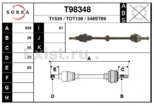

Febest 0111-SXM10RH
Asva #TYID-5010
По Номеру этих можешь еще много аналогов найти в каталогах.

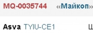

У меня в километрах более 175 000, по времени более 5-ти лет, но брал я левый внутренний, после покупки авто я и в производителях не особо разбирался :) .

Азамат привет! Febest или Asva такой долгожитель?
 Заголовок сообщения: Re: внутренние шрусы
СообщениеДобавлено: Чт июн 18, 2020 12:35 pm
Сообщения: 991
Откуда: Томск
Двигатель: 3S
KRANLOD
судя по всему асва
СообщениеДобавлено: Чт июн 18, 2020 1:09 pm
Сообщения: 4547
Приветствую, Андрей!!!
Asva

блин!!! на фотках шрусы с валом.Получается в коробку засовывается вначале вал ,шлицами.А сам шрус идет на подвесном подшибнике? Или как?чет я не пойму. у меня стакан засовывается в коробку,а потом уже трипод с валом в него заходит.

стакан(не знаю как правильно он называется)в который трипод входит Так вот этот стакан непосредственно в кпп защелкивается ,а потом в него трипод с валом входит. на верхнем фото и на моем(которое я чуть выше выставил) походу разные конструкции.
красным обведен этот стакан.Он у меня не на вал одевается а защелкивается в кпп
Добавлено спустя 48 минут 59 секунд:
вот выставляю фото двух приводов
привод-1 (на сером фоне)который мне скинули фотки и каталожные номера
привод-2 (на красном фоне)который у меня стоит

Тогда тебе левый должен подойти. Теоретически конечно, но я почему-то уверен что подойдёт. Не стали бы они выдумывать разные размеры шлицов
