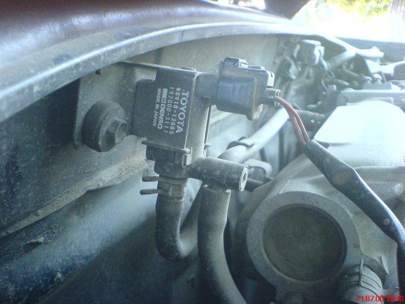

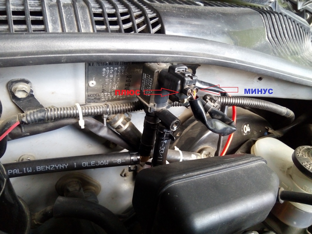

Есть ли у кого электро схема подключения этого пневмо-клапана?
После свапа на 7AFE stb пришло его доставить. Без него при включении кондиционера просаживаются обороты.
Нету напряжения на проводах. Там 2 провода. Куда они идут, с чем они связаны?
Провода идут на мозги кондея. Вопрос совместимости мозгов. У меня было наоборот, но у меня японка с мозгами британского кондея. Можно просто в параллель с муфтой кондея подключить.
наверное так оно и будет :co_ol:

Спасибо Medved, помог разобраться в правильности подключения пневмо-клапана. При прямом включении от аккумулятора выяснилось, что положения плюса и минус играют роль. При неправильном подключении клапан не срабатывает. Плюс идет постоянный, но появляется только на заведенном моторе. Плюс был взят с ЭБУ с 8 пиновский фишки- контак В1. Минус подключаемый, был взят с ЭБУ с 26 пиновской - контак ISC. Все заработало.

При раскопках истины выяснено что абсолютно все бензиновые мозги наших машин управляют кондиционерным клапаном повышения оборотов.
Логика работы - кондейный мрог дает команду ЭБу двигателя что кондиционер включен и если двигатель при включении кондиционера работает на низких оборотах то уже ЭБУ двигателя дает команду клапану открыться и повысить обороты.
Как уже сказано выше постоянный + на клапане с контактов В или В1(какой из них использовать значения не имеет по всем схемам всех двигателей они замкнуты) и появляется при включении зажигания. Управляющий сигнал минусовый и идет с контакта ISC или ISCV. Нумерацию ног не указываю специально, в каждом конкретном случае нужно проверять.

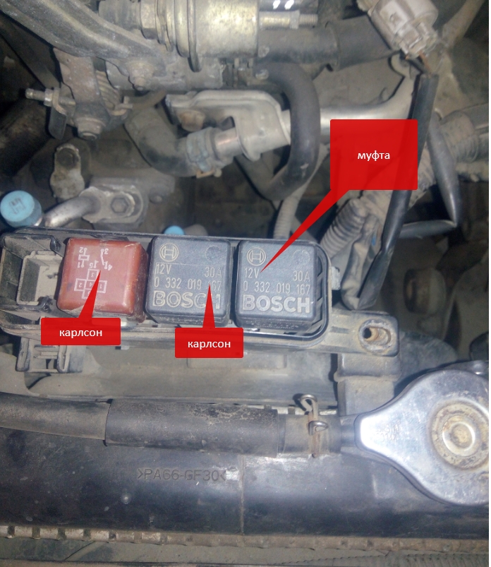

2. по книге находим блок с 3-мя реле которые отвечают за включение муфты и вентиляторов
17acd-clip-403kb.jpg [ 402.78 КБ | Просмотров: 10399 ]
Пляшем дальше

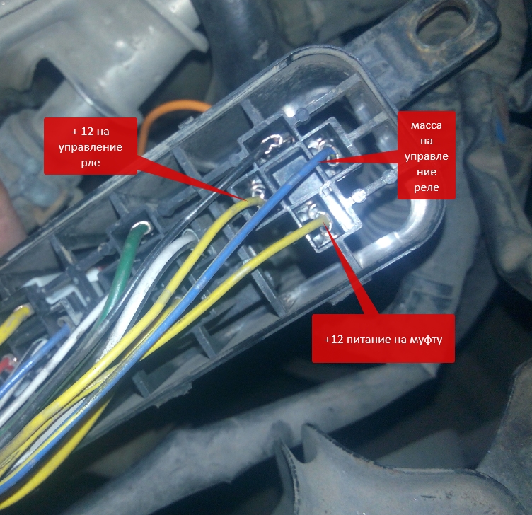

Определяем какой провод за что отвечает
975da-clip-409kb.jpg [ 409.26 КБ | Просмотров: 10399 ]
вроде разобрался. И вот тут начинаются танцы с бубном
при включенном зажигании на желтом проводе появляется +12 (в не зависимости включен кондей или нет)

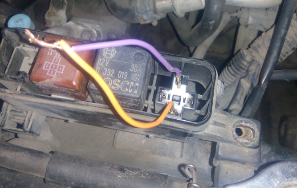

3. делаю ход лошадью))
кидаю перемычку как на фото
cf16f-clip-175kb.jpg [ 174.98 КБ | Просмотров: 10399 ]
и О ЧУДО кондей работает все запускается карлсоны крутятся, воздух в салоне хоть мороженное храни, но это ж не по феншую.

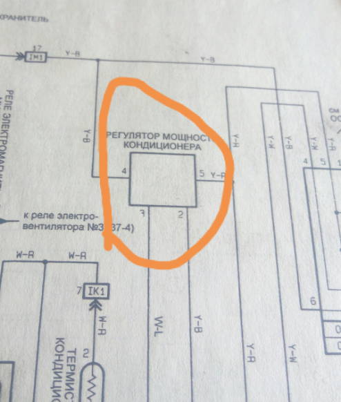

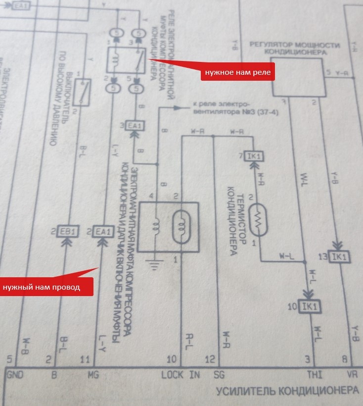

4. Открываем электросхему кондиционера и изучаем
665a5-clip-300kb.jpg [ 137.27 КБ | Просмотров: 10399 ]
Вот теперь самое главное
Где находится этот усилитель кондиционера?????????
Если это он:
06e0f-clip-155kb.jpg [ 154.68 КБ | Просмотров: 10399 ]
то там и близко нет такого провода, также как и с кнопки включения
f9769-clip-401kb.jpg [ 401.13 КБ | Просмотров: 10399 ]
Нужна помощь в поиске этого гадского усилителя, или подсказка куда копать дальше

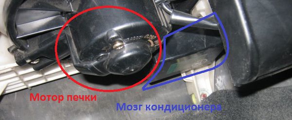

В салоне в ногах у пассажира,у моторчика печки.Он у меня тоже моросил,кондей не включался.
600px-Mozg_AC_2.jpg [ 29.67 КБ | Просмотров: 10383 ]
Посмотри FAQ 1.13 Вентиляция, климат. И фото его есть.

lukregion152 писал(а):
ну это я понял, будем считать что нашел, куда копать дальше?
СообщениеДобавлено: Чт июн 25, 2020 10:52 pm
Сообщения: 330
Машина: Toyota carina e
Двигатель: 2.0 3s fe
gresser писал(а):
куда копать дальше?
Разбери и пропаяй,мне помогло
