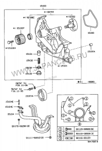

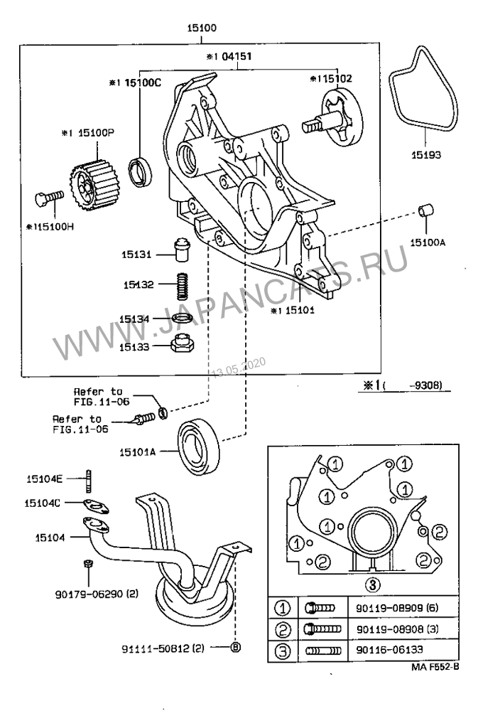

Shaman67 писал(а):
Объясните пож.,как может устать насос.Он или качает или не качает(если стерлись лопасти).
Там не лопатки. Они на насосе ГУРа.

Shaman67 писал(а):
pul752
Хоть и поздновато, но всё же. Объясняю. Корпус насоса Из лёгкого сплава, что там, дюраль, люминь, силуминь.
Сам насос, сталь. Нарушается геометрия отверстия, в котором вал, износ.
Приобретает форму "яйца" Так как давления ремня только с одной стороны, износ не равномерный. Как то так.
