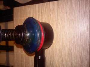

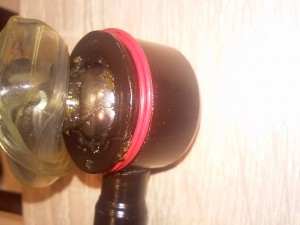

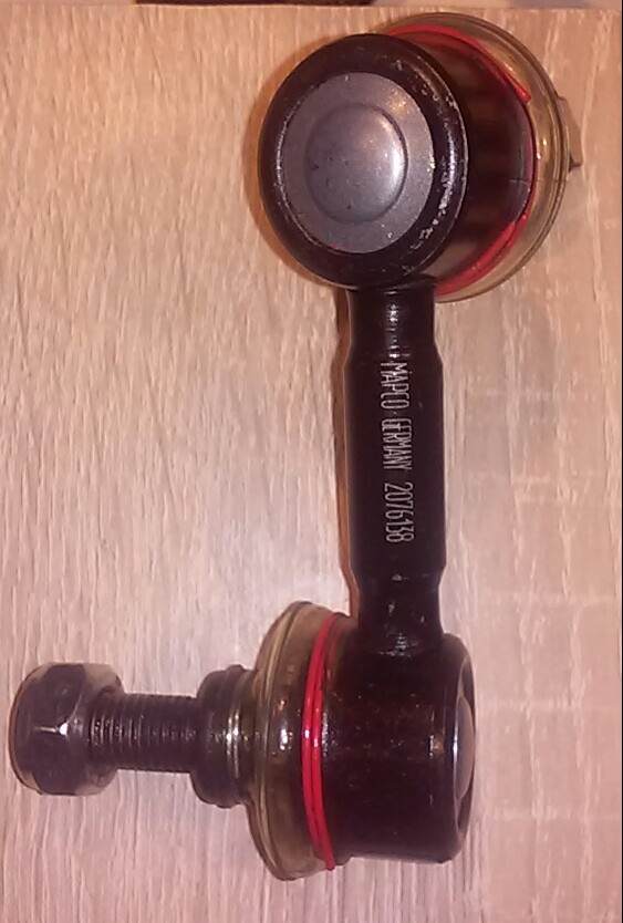

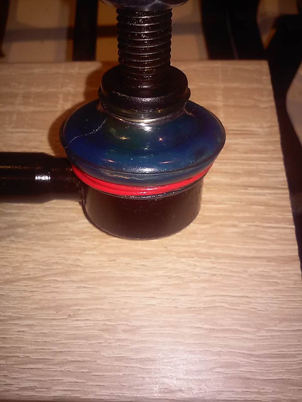

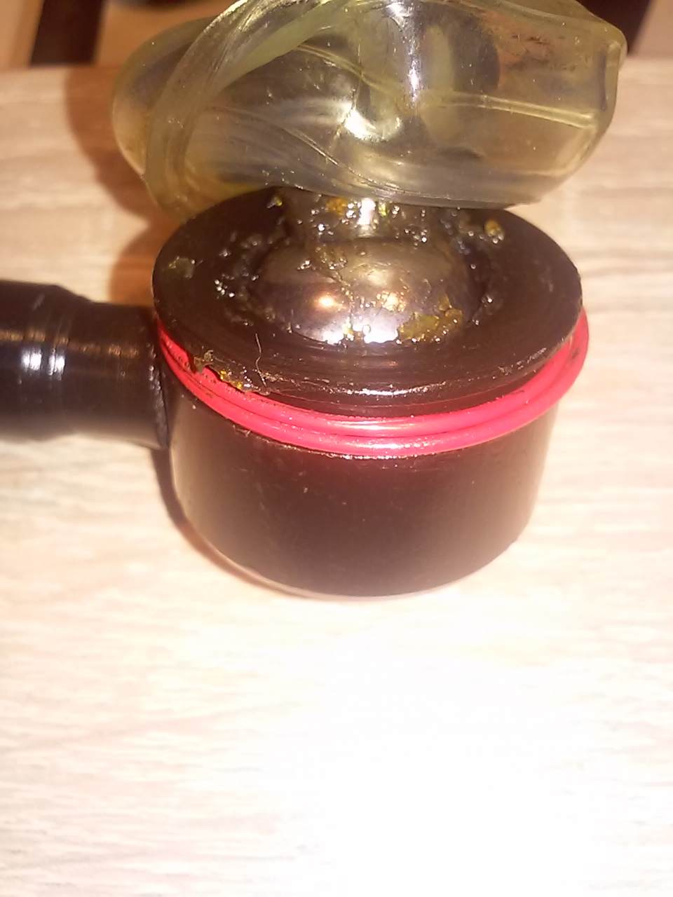

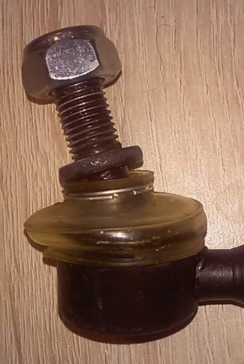

Решил сделать маленький отчёт.
Купил задние SAT-488030-20010 по 189 р. за шт. И перед Mapco 19577 левая, 385 р. шт. и правая 19578 366 р. шт.
Внешний вид на пять. Обжимные колечки и на корпусе и на пальце. Пальцы точёные.
Минусы:
На SATе малое кольцо-один виток. Сэкономили. :) Смазки у всех кот наплакал. На Марсо прозрачные пыльники, как бы силикон. Вроде плюс, но после минуса в морозилке силикон задубел. На фото это видно.
Смазку заменил, конечно. Ну, теперь бум ждать, когда кончатся. :)
Комментарий к файлу: Оч красиво.
20171201_204102-1.jpg [ 95.48 КБ | Просмотров: 11599 ]
Комментарий к файлу: Смазки Ёк.
20171201_221103.jpg [ 403.21 КБ | Просмотров: 11599 ]
Комментарий к файлу: Новая смазка.
20171201_225810.jpg [ 470.53 КБ | Просмотров: 11599 ]
Комментарий к файлу: После морозилки.
20171223_174139-1.jpg [ 90.23 КБ | Просмотров: 11594 ]
20171201_222018-1.jpg [ 108.41 КБ | Просмотров: 11559 ]
20171201_222336-1.jpg [ 89.63 КБ | Просмотров: 11559 ]
Олег.
Последний раз редактировалось pul752 Вс дек 24, 2017 1:36 am, всего редактировалось 7 раз(а).

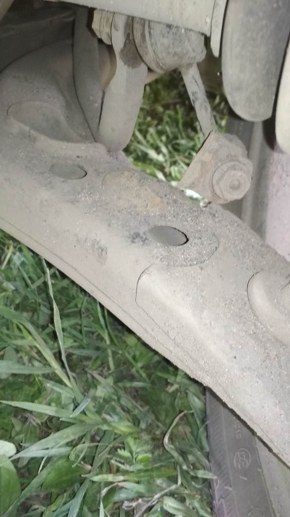

В общем проблема вот в чем!
Застучала опять ходовая. Залез посмотреть даже без эстакады и тут:
IMG_20180531_154521.jpg [ 162.96 КБ | Просмотров: 11240 ]
Добавлено спустя 4 минуты 37 секунд:
Лечение то понятно - сварка! Но приварили обычной сваркой, а на след. день опять стук. Отпало!
И вот в чем вопрос собственно:
У кого такое было? и чем исправляли?

Было такое дело. Вырезал из уголка/швелера толщиной 4-5 мм ушки,которые к рычагу привариваются,отверстие диаметром 10мм для линок и на сто приварили.Сначала делал из метала 3 мм,не выдержали,пополам сломались,нагрузку не выдержали.Приваривать ушки к рычагу с двух сторон.Ещё как вариант купить новые рычаги.

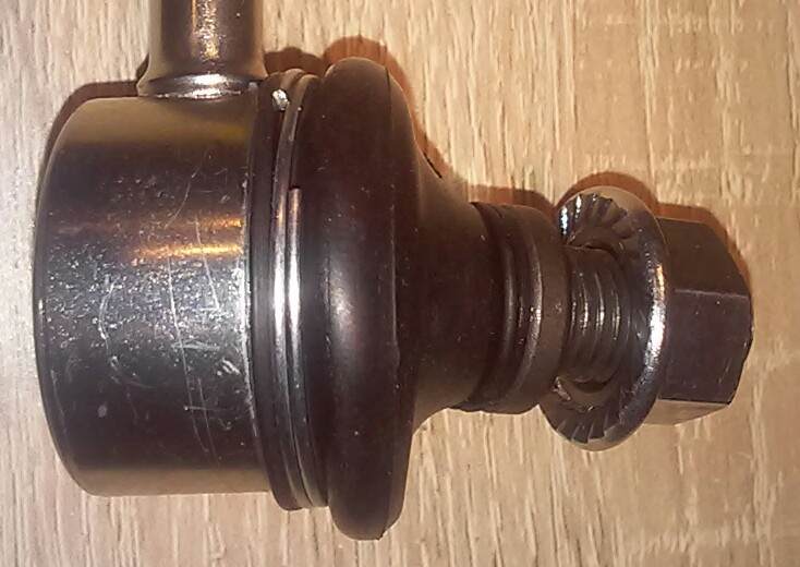

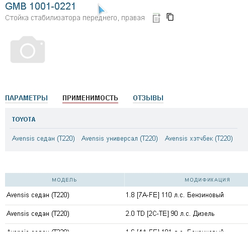

При очередной замене втулок и стоек стабилизаторов столкнулся с разницей передних стоек.
Вопрос, это что и как такое вышло
Ещё пока не на машине, но столько различий

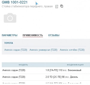

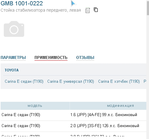

У меня Экзист показывает разные машины, Карину и Авенсис, может дело в этом?
Скриншот 25-04-2020 170109.jpg [ 71.85 КБ | Просмотров: 7868 ]
Скриншот 25-04-2020 170118.jpg [ 83.82 КБ | Просмотров: 7868 ]
Заказывал по ВИНу, левая и правая стойки стаба.

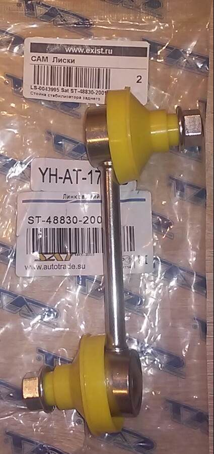

Добавлено спустя 5 минут 40 секунд:
На сколько кретична установка стабов наоборот.
Поставил как на фото, а потом сомнения стали терзать, вроде как левую с правой местами поменял.

Лето писал(а):
Чехол ШРУСа не прожуют?
На фото неприкрученный шарнир, когда затянутся гайки чехол ШРУСа будет в безопасности... :)

На самом деле вызывает опасение рабочее положение стойки стаба, на сколько критична такая установка?
Стойки стаба так уже стояли неоднократно, но только сейчас возник вопрос о правильности их установки.
Кто как ставит и на что влияет?
