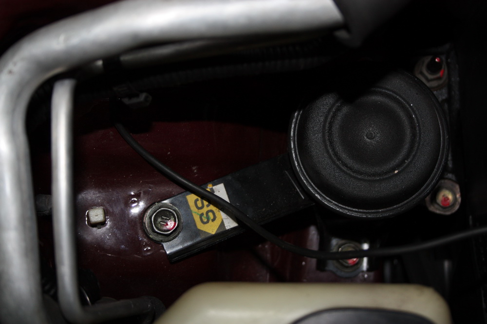

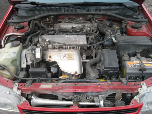

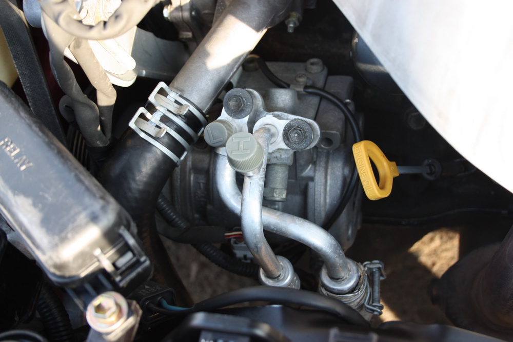

СообщениеДобавлено: Пт апр 24, 2020 7:43 pm
Как правую подушку установил? Раз мотор стоит, с трубками от кондея должно быть всё понятно, задевают ли коллектор, мешают ли установке подушки. Крепление бочка гура на крайняк можно и переделать.

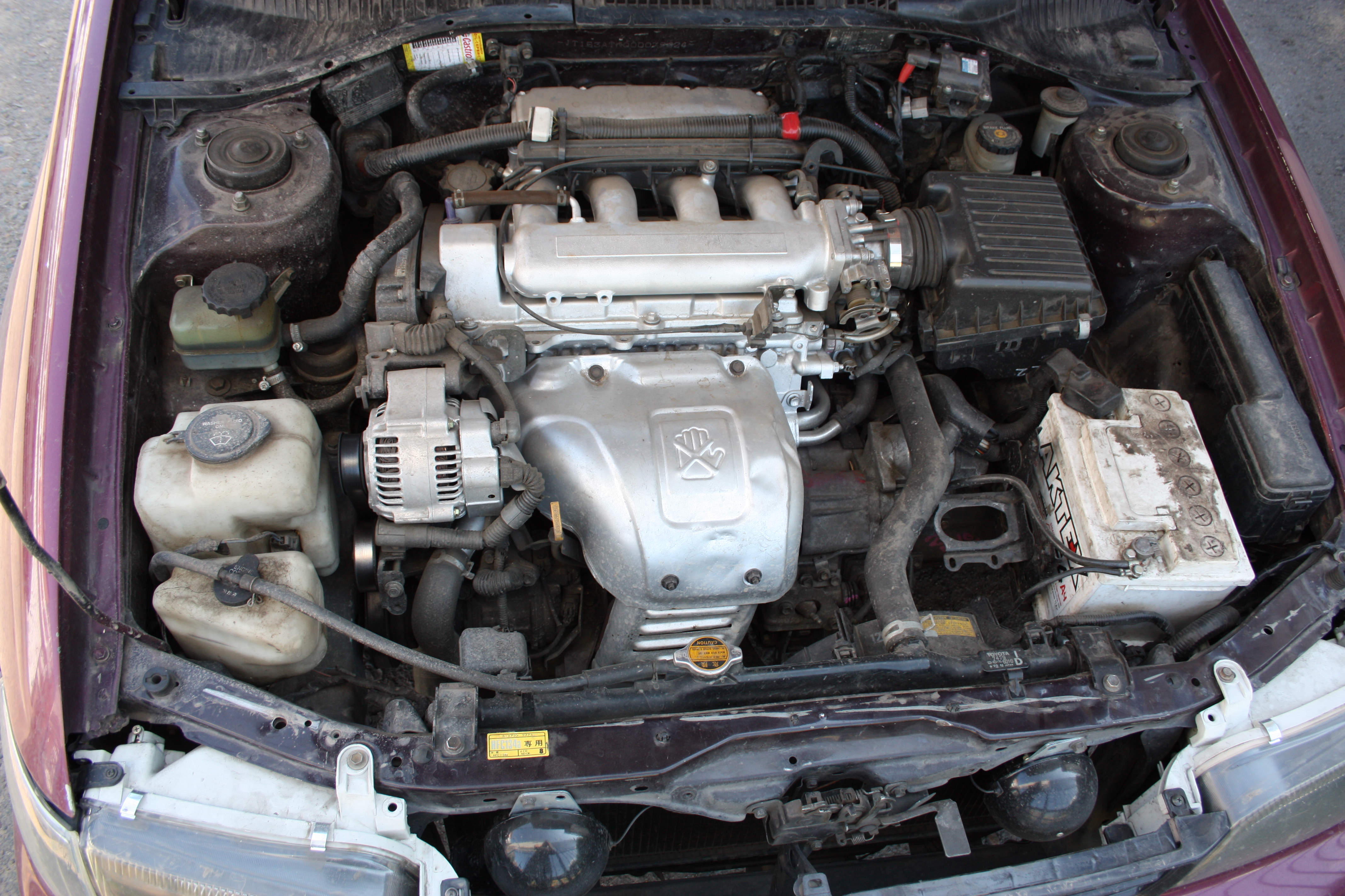

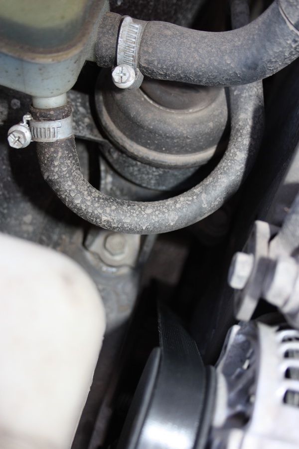

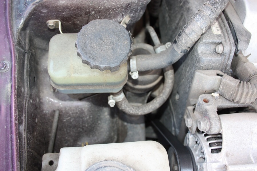

IMG_3343.JPG [ 4.32 МБ | Просмотров: 7698 ]
IMG_3346.JPG [ 190.37 КБ | Просмотров: 7698 ]
43855329.jpg [ 69.22 КБ | Просмотров: 7698 ]

СообщениеДобавлено: Пт апр 24, 2020 8:01 pm

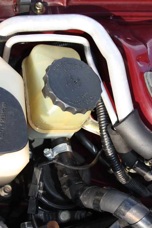

Первые две фотки это дорестаил 4А свапнут на 3sge, для наглядности фото бочка. 3-я фотка 3sfe с кондеем, тоже дорестаил, но сути прохождения трубок кондея и расположения бочка не меняет. Единственное что у дорестайла ещё идёт охладитель гура в виде радиатора перед основным радиатором ОЖ, соответственно и трубки туда идут ещё. А у рестайла вместо этого радиатора стоит трубка типа как у тебя на месте бочка гура 3s, но она просто лежит по правому лонжерону.

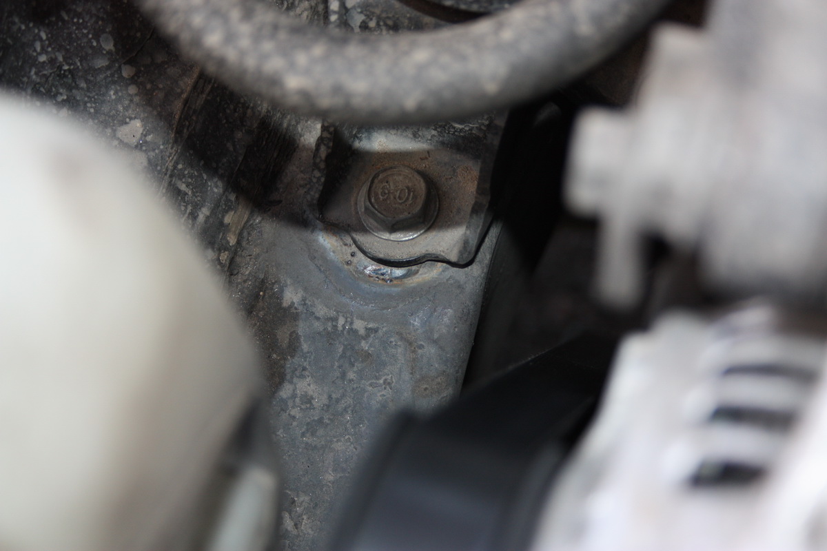

Добавлено спустя 3 минуты 53 секунды:
Подушка 3sfe st19 отлично встаёт по всем отверстиям к двигателю.
Как подушку к лонжерону крепили? Там под неё закладных нет..

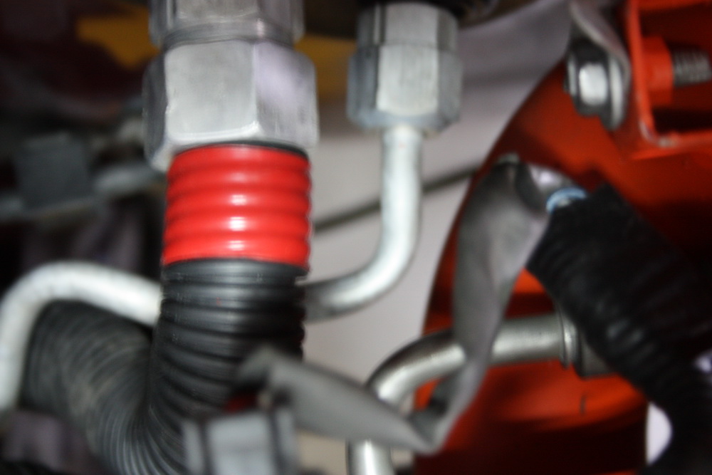

IMG_3347.JPG [ 146.1 КБ | Просмотров: 7694 ]
IMG_3348.JPG [ 194.72 КБ | Просмотров: 7694 ]
СообщениеДобавлено: Пт апр 24, 2020 8:57 pm
Зарегистрирован: Ср фев 03, 2016 9:06 pm
Сообщения: 185
Двигатель: 7a-fe
Спасибо за фото!
У меня впереди стоит радиатор для охлаждения масла.
Как идут трубки Гура я не помню, но спереди тоже какая трубка загибиалсь и уходила обратно.
Дело было крайне давно. Машина уже 3 года в сервисе висит.
Гайки вваривались. Каким образом, мастер сам не помнит. Возможно, вырезали окно в лонжероне, когда меняли брызговик
Подушка почему-то не подошла к кронштейну ДВС, который от калды 210й

Вот трубка что загибалась и уходила обратно это и есть от гура

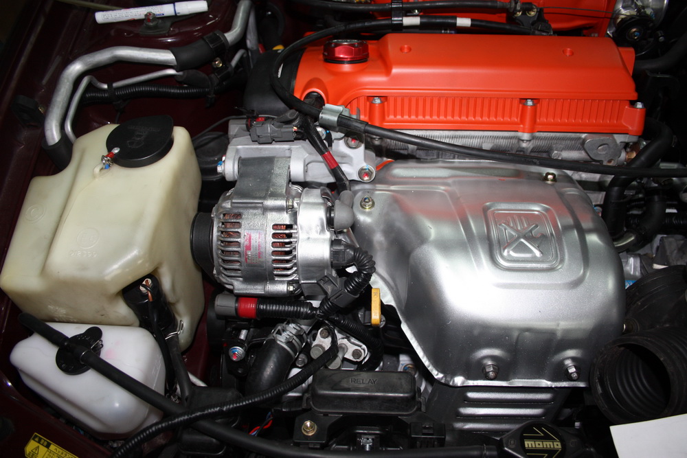

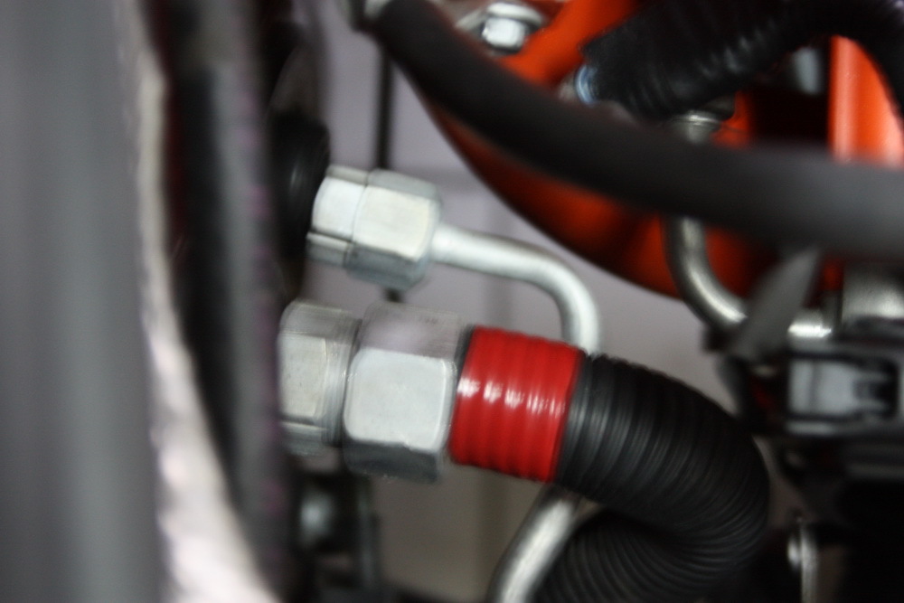

СообщениеДобавлено: Пт апр 24, 2020 9:31 pm
Вот ещё фотки у себя нашёл, кому то делал много лет назад.. :) Тёмичу привет!

СообщениеДобавлено: Пт апр 24, 2020 9:36 pm
Сообщения: 185
Двигатель: 7a-fe
как же вкусно выглядит) кстати, у меня-то на 7а клапана в районе стакана находятся, а на 3с, смотрю, на компрессоре почти)
