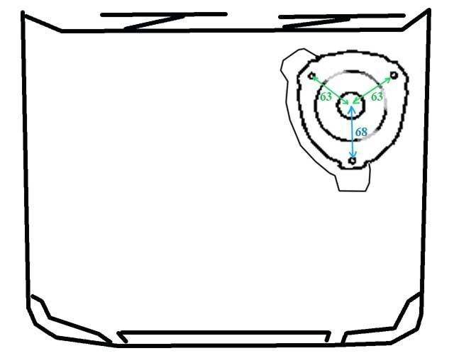

Сегодня открыл капот и измерил расстояния: 63 63 68
подскажите, какие у меня опоры?
Спасибо!!!

к слову: на днях менял опоры передних стоек (недели две назад менял задние), но сейчас о передних стояли у меня непонять какие "пневматические" :D. Решил поменять, заказал RBI при осмотре был удивлен тем что подшипник в них стоял KOYO приятный :shock:

вот прям сейчас сходил и промерял у себя эти размеры, у меня такие же.
Поставил вот эти опорники: RBI T1310F Опора амортизатора
оригинальный номер: 48609-20281 написан на опоре от RBI (выдается экзистом как заменитель 48609-20280 который выдает VIN)
