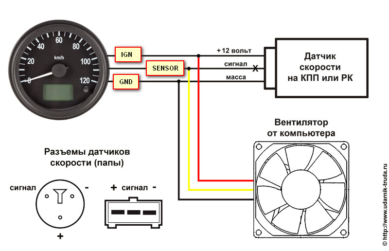

Сообщения: 983
Откуда: Украина.Днепр
Двигатель: 4A-FE,LB
Garfield писал(а):
Снимал приборку, каких-то проблем с дорожками и пайкой не обнаружил,смотрел именно на обратной стороне на этой мягкой плате.Возможно,нужно рыть дальше?Или лезть датчик проверять на коробке?
Мягкая плата как правило особо не окисляется проблемы с ней в таких случаях составляют не более 5% поломок.
Все остальное внутри приборки.
Все ваши симптомы - ПЛОХОЙ КОНТАКТ - вскрывать приборку, вынимать приборы и смотреть их платы.
Приборы разбирать на составные части НЕ НУЖНО, достаточно просто вынять их из корпуса приборки.
Наш спидометр и тахометр можно проверить на столе - нужен только компокулер на 3 провода и источник 12 вольт.
Работоспособные приборы будут шевелить стрелками и крутить колесики, величина отклонения зависит только от модели или производителя компокулера и в каждом конкретном случае будет своя.
speedometer-schema.jpg [ 89.54 КБ | Просмотров: 5840 ]
НА GND подать -12 вольт, на IGN подать + 12 вольт.
1993 4A-FE LB Japan Red Wagon
