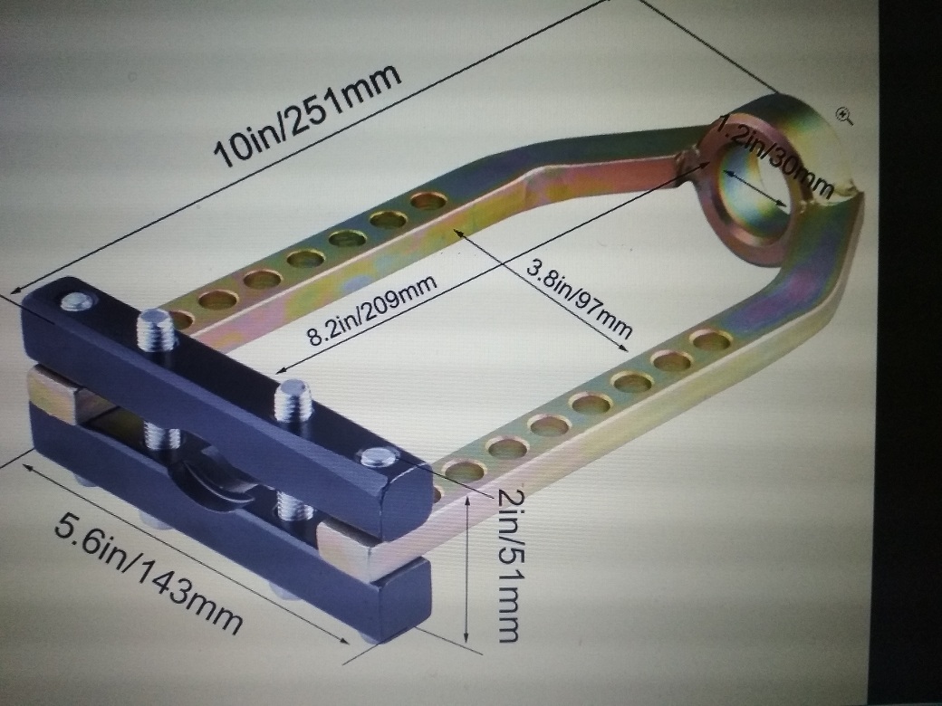

DenisPenza писал(а):
И если брать шрус где есть АБС, встанет ли он на машину бе
Встанет.Шрусы левый\правый одинаковы.
Съёмник вот такой
IMG_20190629_090522.jpg [ 212.39 КБ | Просмотров: 20466 ]
.если найдёшь.На Али есть.Цена около 2т.
