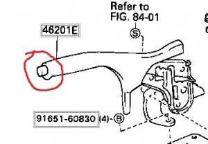

Парни,
Подскажите пожалуйста, как высовывается эта пластиковая кнопка (обвел красным)?

 Заголовок сообщения: Re: ручной тормоз,..
СообщениеДобавлено: Вт мар 05, 2019 7:26 pm
Сообщения: 990
Откуда: Томск
Двигатель: 3S
в основе ручника ведь храповый механизм лежит?
СообщениеДобавлено: Вт мар 05, 2019 10:53 pm
Она подпружинена внутри я так думаю.
