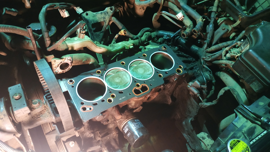

В новогодние праздники решился-таки раскидать моторчик с целью продлить ему жизнь, т.к. грохот пальцев и жор масла уже изрядно начал раздражать.
Честно, было страшно немного, вдруг чего да не пойдет, а оказалось все проще некуда! Моторчик проще кирпича, как оказалось. Убил 3 дня на от и до.

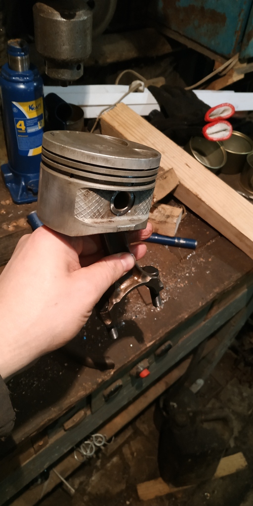

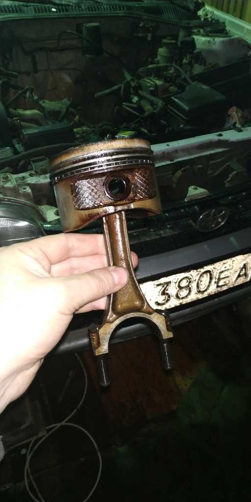

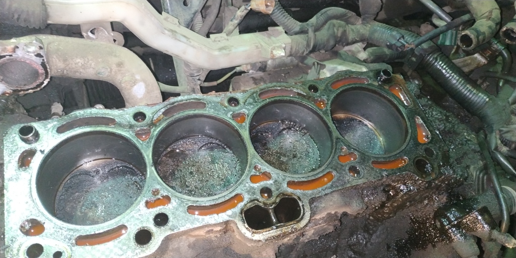

И вот по теме: если бы вы знали, как этот товарищ димексид сэкономил мне драгоценнейшее время и сохранность деталей! Никаких железных щёток и скребков, лишь только небольшая кисточка и все)))
А сколько радости было, когда набрался терпения (под конец уже дико устал елозить под капотом и под машиной), но зато момент истины - запуск мотора и.... мммм)))) тишинаааа) долгожданная тишина мать её!!)))))) моторчик шуршит теперь!))) остаётся последить за маслом и антифризом, ну, мало ли что....

Комментарий к файлу: После вскрытия, ужас.....

Комментарий к файлу: Поршень до промывки димексидом

Комментарий к файлу: Поршень после промывки

Комментарий к файлу: Башка после промывки димексидом

Комментарий к файлу: Только по крупнее
