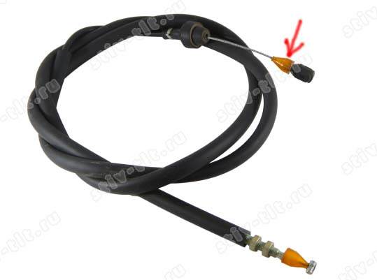

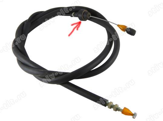

Эта тема всплывает каждую зиму у владельцев таких карин. А виной всему одеяло на двигатель :) .
Я поставил трос от ВАЗ-21214 197см (центр впрыск).
Пришлось только кранштейн где регулируется длина развернуть на 180 градусов.
Цена вопроса копейки по сравнению с оригиналом и купить везде можно.
И ешё проложил его по другой траектории ближе к моторному щитку и про него забыл. :co_ol:
Комментарий к файлу: Вот эту штучку нужно срезать она не нужна.

Комментарий к файлу: Эта резинка вставляется один в дин в отверстие в щитке
2.jpg [ 31.12 КБ | Просмотров: 22182 ]
Комментарий к файлу: Этот хвостик короче родного по этому нужно перевернуть кранштейн, чтоб он стал ближе к БДЗ.
3.jpg [ 31.03 КБ | Просмотров: 22182 ]
