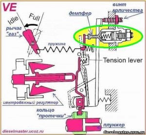

Это дозирующее кольцо или дозирующая муфта (на картинке обозначена как "кольцо протечки"). На мех. ТНВД это вроде как "дроссельная заслонка" - жестко связано с педалью акселератора. На электронном ТНВД может как-то по другому топливо дозируется, я не знаю.
Vanger писал(а):
Бывший хозяин пытался его переберать и за чем то выкрасил все детали внутри
Скорее всего его не перебрать пытались а наглядное пособие сделать "устроство ТНВД VE", только куски повырезать не успели. :D
плунжер.jpg [ 47.59 КБ | Просмотров: 19014 ]

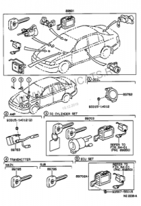

immo2.png [ 102.27 КБ | Просмотров: 18773 ]

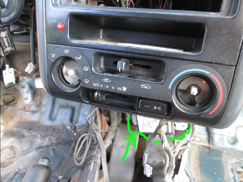

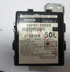

Блок иммо и в дизельной и в бензиновой примерно за пепельницей, проще проверить наличие антенны с огрызком ключа внутри и пробить мозги по применимости. На самом ТНВД косвенным признаком иммо являются одноразовые винтики клапана - их придется отсверливать, обычный клапан можно открутить.
СообщениеДобавлено: Чт дек 19, 2019 1:16 pm
Сообщения: 4546
Добавлено спустя 4 минуты 59 секунд:

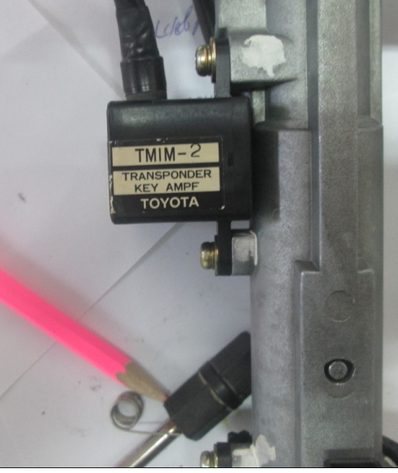

Приёмник антенны штатно (если его никуда не перенесли) расположен на замке зажигания.
Скриншот 19-12-2019 121437.jpg [ 426.63 КБ | Просмотров: 18768 ]
Скриншот 19-12-2019 121219.jpg [ 242.37 КБ | Просмотров: 18768 ]
Скриншот 19-12-2019 121557.jpg [ 217.41 КБ | Просмотров: 18768 ]

Ставить регулируемый, тк это штатный вариант клапана. Нерегулируемый есть смысл либо оставить как ремкомплект, либо продать владельцам 3С-Е или 5L-E.
Vanger писал(а):
Клапан SPV на родном насосе разбирал, на войлочном круге отполировал с пастой, ничего не клинит.
А игла? Ее тоже надо бы продиагностировать, если есть буртик, надо его стереть и поверхности отполировать. Если игла будет подвисать, клинить - клапан работать не будет.
Vanger писал(а):
в старом насосе под ним должна была быть шайба сетка, ее нет.
А эта сетка должна быть. Она не просто сетка, но и уплотнитель SPV. Без нее плунжер скорее всего не будет продавливать форсунки и можно запросто деформировать корпус клапана.
