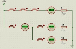

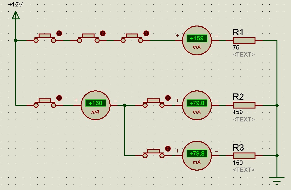

Sinclair писал(а):
В итоге, когда сняты предохранители Dome, Hazard и Alt Sensing, то то устанавливается на уровне 30мА.
Что, именно все три надо снять? Получается что по трём цепям потребление большое идёт? Или всё таки есть какой то один, который влияет на ток, без отключения двух других?
Решил добавить пару рисунков, что бы вы поняли о чём я говорю. Только давайте допустим. что на схемах кнопки это предохранители, которые вы отключаете.
Комментарий к файлу: По обеим цепям идёт одинаковый ток
рис 1.jpg [ 102.71 КБ | Просмотров: 28635 ]

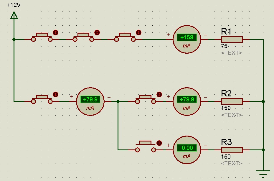

Комментарий к файлу: А здесь мы убрали одну из нагрузок (вытащили предохранитель)
рис 2.jpg [ 104.59 КБ | Просмотров: 28635 ]

Slava21
Да, путём перебора выяснилось, что именно в цепях этих предохранителей в сумме самая большая утечка. Конкретные токи не запомнил, была цель именно выяснить где утекает. Хотя по памяти - самая большая утечка в цепи предохранителя Dome, около 50мА, в цепях остальных предохранителей токи разные, но сейчас не помню. В сумме при установке этих предохранителей ток 140-150мА, значение не постоянное, с каждым измерением может немного отличаться, но в целом не более 150мА. Без них - 30мА. И вот не помню - по-моему это с включённой сигнализацией. Но раз не запомнил, значит ничего особенного не было. Меня успокоило малое значение тока, близкое к указанному в инструкции к сигнализации.

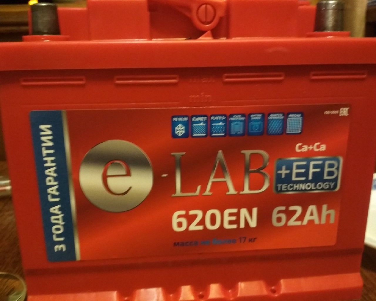

Купил акб. Цена 4050 р.
Сейчас делаю ктц, заодно выявления конкретной ёмкости.
