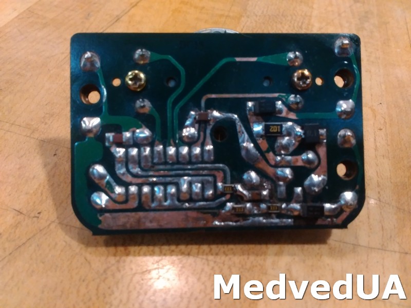

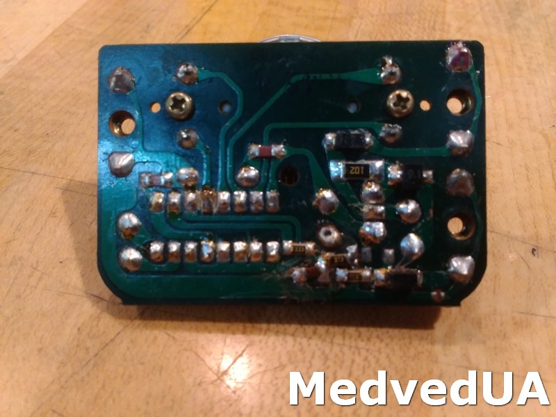

ВСЕМ ВЛАДЕЛЬЦАМ GTI НА ЗАМЕТКУ.
Имеется пациент - тахометр на 9000.
Очень хотел жить, старался, иногда дергался !!!! Но не судьба.
Была проведена чистка от гавенделей и полная пропайка платы - НЕ помогло, признаки жизни от прибора при проверке на столе не подавал.
Что в нём погибло выяснять не стал. Просто достал из загашника рабочий прибор на 8000 и провел сравнение.
Вид сверху
IMG_20210223_131111.jpg [ 124.86 КБ | Просмотров: 15957 ]
физические отличия в компонентах отсутствуют, различается только маркировка .....
Со стороны платы
IMG_20210223_131231.jpg [ 123.34 КБ | Просмотров: 15957 ]
Почти одинаково, различия только в обвязке микросхемы связанные с максимальной частотой прибора.

Данной переделке подлежит любой бензиновый тахометр от японских приборок для кузова 19х до рестайла.
Карина Е, Корона(бочка), Калдина.
Дизель собран на абсолютно другой микросхеме и такой переделке не подлежит.
