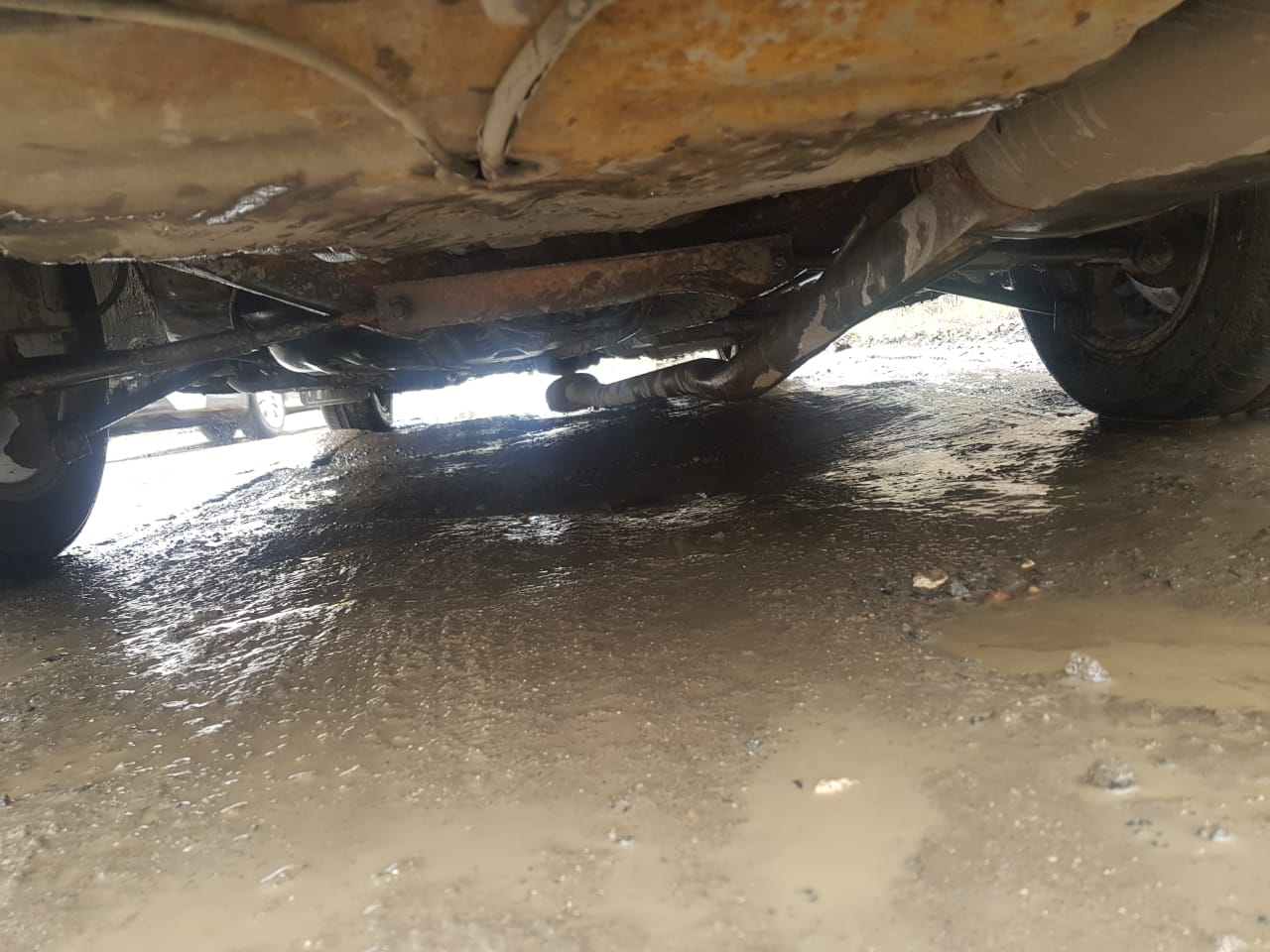

ну вот и до катался! Ехал я тут как то ну по очень плохой дороге! Кочка на кочке, ямка на ямке, колдоебина на колдоебине! И вдруг рев как от реактивного самолета! Ищу более менее ровный участок без глубоких луж. Заглядываю вниз и нате вам здрасьте! Рев от меня. Далее еду ну очень аккуратно до ближайшего асфальта. Домкрачу, нахожу в багажнике запасную проволочку. Приматываю. А далее как на прямотоке! Люди пугались. Приехал домой и начал обзвон. Нашел неподалеку мастера. Договорился переварить оба соединения. Фланцы были куплены заранее. Три часа работы и снова тишина в салоне. Чел работает в Ясенево, варит аргоном разные выхлопы. Сам их создает. Если надо. пишите дам телефон. Во время работы обнаружилось что на родном глушителе сделана труба в трубе! Это зачем же они так японцы делают?
