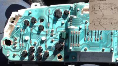

Парни, я тут вмешаюсь немного в вашу беседу. Хочу завтра проверить указатели температуры и топлива, а то вообще всякую ересь показывают, надоело. Почитал книгу, там предлагают проверить сопротивление. Но что-то не могу я сообразить где искать нужные контакты.
Я тут на фотке набросал, скажите правильно или нет? Приборка Т22, вроде дорестайл.
Заранее спасибо.
Добавлю - согласно распиновке:
11 контакт - земля (E), 12 - датчик уровня топлива (F), 13 - датчик ОЖ (T)
На фотке тогда порядок должен быть - FET, а не TFE как сейчас :)
T22.jpg [ 360.5 КБ | Просмотров: 11871 ]

Medved писал(а):
По топливу с температурой есть фотка с подписанными контактами до рестайловой Т22.
Ещё помню когда то здесь был фото отчет переделки Короновского спидометра(180 км\ч) для установки в Карину. Его переделывали под 240 км\ч и в той же теме обсуждалась распиновка спидометра Т22.
У Т22 винты крепления спидометра не являются его контактами, сигналы на него приходят со шлейфа на штекер внутри.
http://carinae.com.ua/forum/viewtopic.php?f=12&t=2768
Приборы до и после рестайла одинаковые, точки контакта подписаны на до рестайловой Т22.
Ориентироваться нужно по винтам крепления\контакта приборов.
Добавлено спустя 6 минут 12 секунд:
Sinclair согластно распиновке и внешнему виду платы твоя приборка после рестайловая
1993 4A-FE LB Japan Red Wagon
