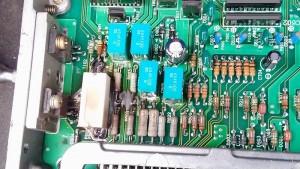

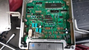

Доброго времени суток. На днях появилась проблема,поехал по делам,доехал нормально,на обратном пути смотрю,при включении зажигания не горит Check Engine,и машина не заводится.Достал свечу,смотрю нет искры,потом пошевелил провода,вытащил реле EFI MAIN,вставил обратно,и тут бац,все заработало. Доехал до дома,ситуация повторилась,машина не заводится больше. Начал курить просторы интернета,полез в ЭБУ,вскрыл крышку,и увидел сгоревший участок платы под резистором 5W(Белый),судя по всему горел давно,ибо запаха еле слышно. Купил на разборке другой ЭБУ,по схеме платы один в один,поставил,заводить а тут тишина,не понял думаю,потом начал приглядываться,смотрю сгоревший предохранитель EFI,но видно,что поплавился тоже давно а сама эта проволока стала как волосок тонкая,не вопрос,заменил,ключ на старт и о чудо,чек загорелся,машина завелась. Потом думаю по пробую этот EFI предохранитель,а он горячий жуть,вырубаю машину,скидываю клеммы,чую запах от новых мозгов пошел. Грелось то же самое место. Тот же резистор,белый что на фото. Но сгореть не успел,плата целая,но его под замену,сопротивления не показывает. Мозги кстати стояли 89661-2B580,пробив его номер,выяснил,что он для LB моторов,а мой STD и оканчиваться по идее должен на 2B660. Те мозги,что на разборке взял номер оканчивается на 2B570.Тут прям путаница какая то. :ne_vi_del: Но с другой стороны при покупке машины,все предохранители я осматривал,все были целые,значит горели уже при мне. И в последнее время(месяца 2 назад) двигатель работает как то странно,когда в пути горит чек,21 ошибка,машина едет бодро,как только чек тухнет,машину колбасит,обороты хх плавают то падают то 450,ее трусит. На днях буду смотреть все провода,ибо толкового электрика хрен найдешь,ну а пока может кто,что посоветует? :s_o_s: Двигатель 4A-FE STD. Заранее всем спасибо.
Комментарий к файлу: Вот этот резистор G5W 0.12Om

Добавь фото двигателя, мозги ЛБ на СТД моторе не должны работать, возможно у тебя "гибрид",
т.е. сам двигатель СТД, а вся электрика от ЛБ, керамический резистор на СТД мозгах, должен
быть сопротивлением 0,47 Ом, 0,12 не встречал, хотя мозгов много разбирал :) , возможно на ЛБ
такой стоит, потому что у ЛБ сопротивление нагревателя "датчика обеднёнки" меньше, если сгорает
резистор, обрати внимание на провода цепи нагревателя лямбды, он включается как-раз через
этот резистор, возможно проводка коротит, и предохранитель EFI в может по этой же причине
плавиться, и ещё место жительства в профиле укажи, может рядом кто-то разбирающийся живёт :a_g_a:

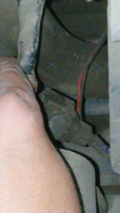

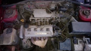

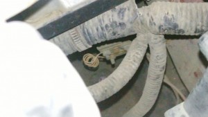

Вот фото движка,и вот от разъема лямбды нашел два провода,идут под аккум,там обнаружил конструкцию,видимо благодаря которой прошлый владелец пытался увеличить сопротивление,ну на заводскую эта конструкция не очень похожа,по крайней мере не встречал подобного.

Судя по выпускному коллектору и трамблеру, движек LB с впуском ST.

У меня до этого была Карина с LB двигателем,там выпускной коллектор был другим,формой от этого отличался.
 Заголовок сообщения: Re: Нужна помощь по ЭБУ.
СообщениеДобавлено: Пт ноя 01, 2019 8:37 am
Наоборот, СТД с выпуском, трамблёром и проводкой ЛБ, так всегда делают, когда ставят контрактный,
чтоб приёмную трубу не менять, ставят коллектор от ЛБ, ну и электрику.
Всё удалять, и ставить мозги от СТД, придётся правда с проводкой повозиться, и самое главное,
менять трамблёр на СТД-шный :shock: , либо если всё устраивало, вырезать все "сопли", и делать как
было с завода, попутно устраняя косяки в проводах и разъёмах, трамблёр СТД дооорого стоит,
а китай хватает на год, максимум полтора :(
Возможно ЭТО вообще подключено вместо нагревателя :du_ma_et:

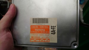

Добрый вечер! Друзья, может кто подскажет. У меня 3s-fe на авто. Эбу с таким номером 89661-2B510. Нужно найти в эбу провода форсунок для подключения мультитроникс. Стал прозванивать минус форсунки к эбу. Так вот, почему-то всего лишь от одной форсунки прозвон идет на четыре контакта эбу (там, где 26-контактный штекер). В чем дело? Может кто поможет найти распиновку этого эбу. Под крышкой эбу нет схемы.
