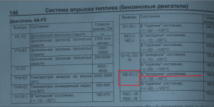

Уважаемые форумчане. помогите с ЭБУ. при проверке сопротивления вот этих выводов показывает короткое замыкание. Проверить надо NE-и G-

Измеряю на колодке ЭБУ между NE- и G-. Как в мануале. Должно быть 155-250. У меня КЗ. Снял ЭБУ. Промерил на самих контактах. То же самое. Коротыш. Добавлено спустя 7 минут 24 секунды:Faranos писал(а): Укажите место жительства в профиле!
Относительно чего мерите и при каких условиях? Если относительно массы то вполне логично так как NE(-) и G(-) и есть масса Добавлено спустя 3 минуты:Faranos писал(а): Укажите место жительства в профиле!
Относительно чего мерите и при каких условиях? Если относительно массы то вполне логично так как NE(-) и G(-) и есть масса Замерял вот здесь

Faranos писал(а): А где вы увидели NE (-) ????  В мануале. Скрин выше

Я вижу в мануале, в красном квадрате: NE ТИРЕ G(-) но ни как не NE(-)-G(-) как отмечено вами на распиновке ЭБУ

Faranos писал(а): Я вижу в мануале, в красном квадрате: NE ТИРЕ G(-) но ни как не NE(-)-G(-)  Так на схеме нет просто пина NE Добавлено спустя 58 секунд:Faranos писал(а): Я вижу в мануале, в красном квадрате: NE ТИРЕ G(-) но ни как не NE(-)-G(-)  Есть NE- и NE+

По умолчанию NE без знака, как и любая цифра, является положительной. Т.е. +1 это и есть 1, +NE, это и есть NE.

Faranos писал(а): По умолчанию NE без знака, как и любая цифра, является положительной. Т.е. +1 это и есть 1, +NE, это и есть NE. Я вас услышал. Спасибо за совет. Завтра проверю. У меня есть доп ЭБУ от машины с АКПП. В нем между NE(-) и G- есть сопротивление... а на моем ЭБУ там показывает КЗ. Добавлено спустя 1 минуту 12 секунд:Если это не ЭБУ тогда уже и не знаю что проверить чтоб машина завелась

Это потому что в вашем блоке различается распиновка с блоком от АКПП, там где на вашем NE(-) на автоматном G(-), где на вашем G(-) на автоматном G2 Добавлено спустя 2 минуты 39 секунд:Для начала сделали бы скрепочную диагностику, глядишь чего нибудь прояснилось бы.
