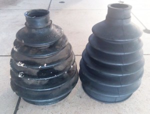

вот они:
левый стоял, не помню какой.
правый - новый Ланосовский.
где-то ещё фотка с номером лежит. надо поискать
пыльники.JPG [ 116.09 КБ | Просмотров: 12860 ]
Наружний или внутренний?
 Заголовок сообщения: Re: Пыльник шруса...
СообщениеДобавлено: Ср апр 24, 2019 2:21 pm
Сообщения: 953
Откуда: МО, Балашиха
KRANLOD писал(а):
наружный...
да, наружный.
