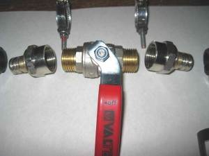

Всем привет! Может кто нибудь подсказать внутренний диаметр патрубков радиатора печки? Хочу поставить обычный шаровый кран, т.к. у меня нет вообще крана, а в нашем регионе и так жарища, так ещё и блок отопителя вечно горячий! спасибо! Добавлено спустя 3 минуты 17 секунд:И кстати, от чего подходят патрубки?

old_Duglas писал(а): патрубки вроде внутренним диаметром 14мм. Но не уверен на 100%, может и 16 Спасибо! разница не большая! А от какой машины подходят патрубки? экзист выдает 2000 руб за один шланг Добавлено спустя 4 минуты 9 секунд:Понимаю, колхоз, но времени на поиски ориг крана нет

Тоб161, у меня есть кран с патрубками от улыбки. Если интересно то пиши

l_denis писал(а): Тоб161, у меня есть кран с патрубками от улыбки. Если интересно то пиши Ден, здарова!  не поверишь, тока хотел тебя набрать! Патрубки подойдут? Сколь денег?

По идее должны подойти. Вечером найду его и сфоткаю, посмотришь как устроен. Диаметр тот же, только из в другую сторону надо будет развернуть Если подойдёт то за пиво забирай
Набери меня после 20:00 или СМС скинь чтобы я не забыл глянуть, я как раз в то время в гараже буду.

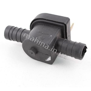

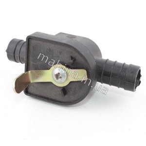

Парни приветствую, Подскажите пожалуйста, существуют ли аналоги крана отопителя? Оригинал(87240-20380; 87240-20400) стоит космос, а на разборе уже три крана брал и все пропускают. P.S Водопроводный шаровой кран не вариант - не хочу колхоза.

Миша привет! Пропускает в радиатор печки, или течет наружу? Если в радиатор, может проблема в регулировке троса Я себе ставил с какой-то более свежей машины, не скажу с какой, достался вместе с шлангом, отличался металлическим креплением к кузову авто, и рычажком куда одевается трос, переставил со старого крана, но менял только для "профилактики", к старому претензий не было

ALEX-72 писал(а): Миша привет! Пропускает в радиатор печки, или течет наружу? Леша привет, пропускает в радиатор ALEX-72 писал(а): Если в радиатор, может проблема в регулировке троса Трос не причем, снимал кран, перекрывал в ручную рычажок и продувал ртом - продувается с большим усилием и как следствие горячие выходы радиатора в салоне, а продуваться не должен. Я уже третий кран с разборки заказую и ни одного не встретил, чтобы не продувался. Плохо то, что он не разборной, так бы начинку поменял и все дела (есть свой токарь). ALEX-72 писал(а): Я себе ставил с какой-то более свежей машины, не скажу с какой, достался вместе с шлангом Если вспомнишь с какой напиши пожалуйста. Временно поставил водопроводный, но это не вариант с под капота в ручную регулировать температуру в салоне... Я уже присматривался к кранам от джили, в принципе похож на наш, но как его закрепить к кронштейну пока не знаю, да и вход там не под тем углом. Одним словом "печаль"
