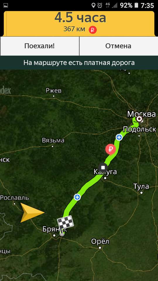

["Сергей С@ныч"
Цифры.Факты.
В последней поездке от заправки до заправки расход оказался 34 л на 365 км
Screenshot_20190308-073546.png [ 396.76 КБ | Просмотров: 8624 ]
 Заголовок сообщения: Re: бензонасос с 10-ки
СообщениеДобавлено: Пт мар 08, 2019 9:15 am
Сообщения: 3629
Ну да,даже с моим мотором это многовато,если конечно не шпарил 160 км/ч
Добавлено спустя 16 минут 9 секунд:
Может ты еще что то делал,кроме замены насоса?
Добавлено спустя 44 секунды:
Посмотри какой нагар на свечах
Ну я летом, по М4, гнал под 160. Расход около 6 был, немного больше, кажется. И то я полез искать почему так много. Свечи менял.
А тут 10, по трассе. Реально что то не так, надо искать.
izrail
А попробуй забыть про топливную, может у тебя колёса стали туго крутиться? Это так, мысли вслух, мало ли.
Просто совпало, например так, ты занялся бензонасосом, а у тебя ещё что то отказало... Всё бывает.
