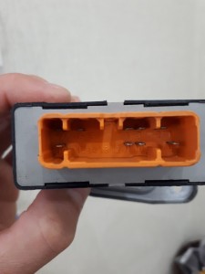

По количеству пинов сходится коннектор с реле
YSjpw8Wyh9I.jpg [ 71.39 КБ | Просмотров: 16440 ]
СообщениеДобавлено: Пт авг 02, 2019 6:41 pm
Ну да, такие на англичанок ставились, странно почему нет 1 контакта :du_ma_et: :nez-nayu:
по всем схемам одно и то же нарисовано, вот еще парочку нашел, то же что и на первой:
схема.jpg [ 221.69 КБ | Просмотров: 16431 ]
схема2.jpg [ 211.44 КБ | Просмотров: 16431 ]
а реле вскрывал, внешне все нормально?

реле вскрывал, все целое, красивое
А выводы подписаны?, на японцах подписаны, может в случае если все будет
указывать на реле, тебе от японца реле поискать :du_ma_et:

Да, я про кнопку ЦЗ на двери, открыть/закрыть, ну она вместе с кнопками стеклоподъемников стоит.
Выводы на реле подписаны, я фото прикладывал, там видно.
Я не про нумерацию, у японских реле на самой плате, написаны назначения выводов,
хотя конечно маловероятно, что там что-то изменили :du_ma_et: :ne_vi_del:
