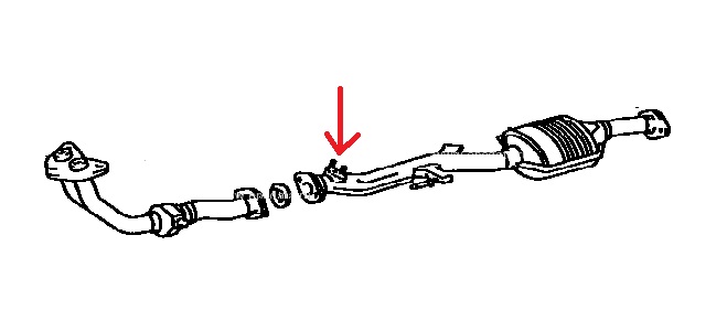

Yurok Забыл написать, у СТД датчик установлен в районе
расположения стартера, за движком по ходу движения,
вот тут:
Лямбда.jpg [ 24.19 КБ | Просмотров: 10294 ]
если придётся ставить косу от селики, то по ней смотри :a_g_a:
куда выведет :D

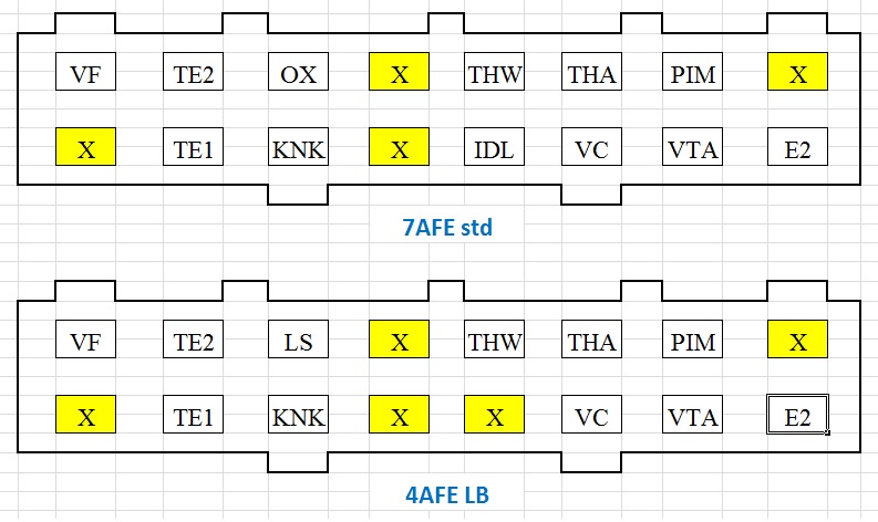

пришли "мозги" 89661-2B790
8 пин - все сходится. Только по проводке почему то на селике не был задействован контакт EGW (ED) на плате так и подписан двойным обозначением. Подключаю все как есть, кроме IMO и IMI, не подключаем.
16 пин - тоже ништяк. Кроме контакта IDL, нужно тянуть к нему провод.
26 пин - совсем другое дело.
#10 совместить с #40
#20 совместить #30
SCV - не подключаем совсем, он не нужен
E03 - не подключаем
ISC нужно докупить клапан системы управления частотой вращения холостого хода при включении кондиционера.
Фишка возле диагностического разъема для него есть. Куда только провода уходят и какой из них подключать пока неясно.
Если что-то не так прошу поправить. :s_o_s:
