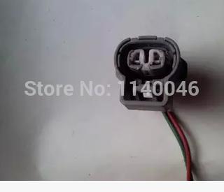

Его номер 90980-11250. Не могу понять на какой датчик идет

Возле правой фары разьем находится? :)

нет, где в районе коробки. Я просто косу домой забрал - перебираю и не могу понять от чего. Один провод черно-красный, другой красно черный.
 Заголовок сообщения: Re: От какого датчика разъем
СообщениеДобавлено: Сб май 25, 2019 9:09 pm
На "лягушку" заднего хода

Наверно да, спасиб.
