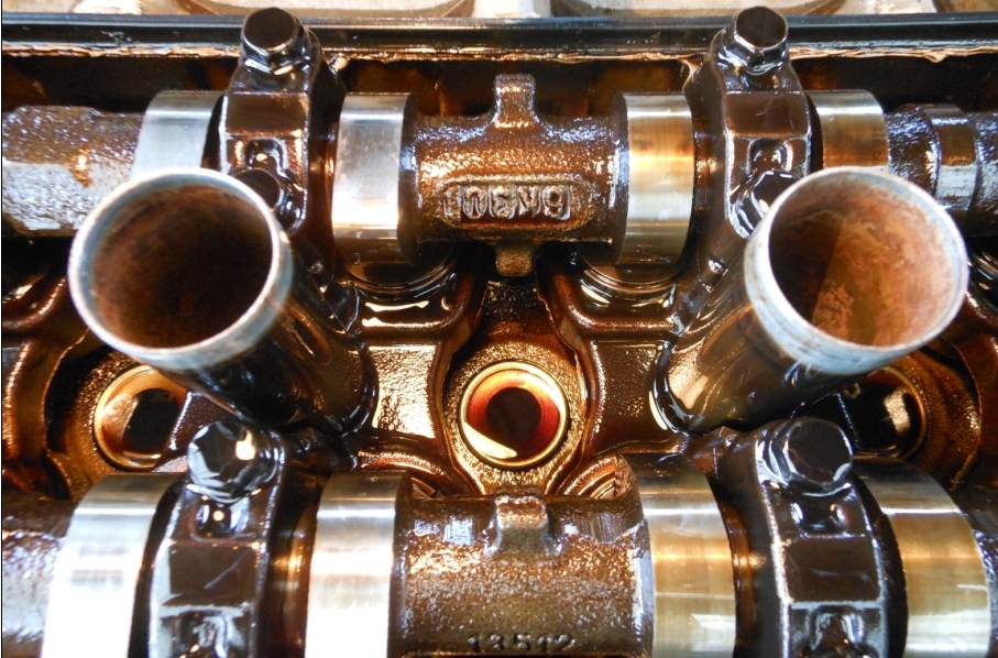

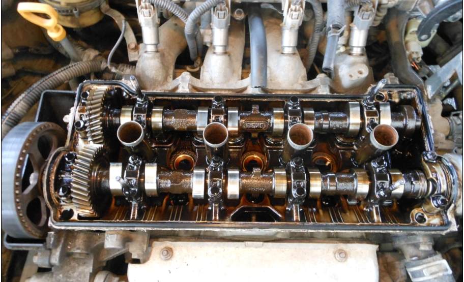

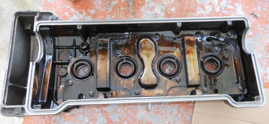

СообщениеДобавлено: Пт янв 18, 2019 8:27 pm
Сообщения: 4546
Azamat_630 писал(а):
У меня и без промывки димексидом чище под клапанной крышкой,чем на фото после промывки
Скриншот 18-01-2019 192834.jpg [ 316.42 КБ | Просмотров: 14370 ]
Скриншот 18-01-2019 192921.jpg [ 439.47 КБ | Просмотров: 14370 ]
Скриншот 18-01-2019 192936.jpg [ 504.3 КБ | Просмотров: 14370 ]

Azamat_630
Привет. :) А что с клапанной? Она не такая чистая. :)
 Заголовок сообщения: Re: Промывка двигателя димексидом!
СообщениеДобавлено: Сб янв 19, 2019 9:55 am
Сообщения: 4546
Привет :mashet_kepkoy: , Мурат!
Она такой и была после покупки авто в 2014-м, а масло я уже давно не менял :( .
