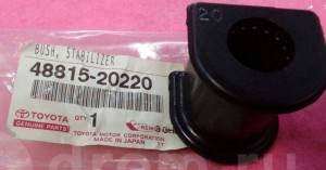

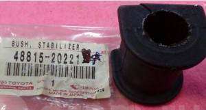

Всем привет. Давно было интересно, по каталогу на наши машины идут 2 вида втулок стабилизатора.
48815-20220 и 48815-20221 чем отличаются какие брать. Диаметр переднего стабилизатора 20мм
Отличаются маленькой доработкой, оба 20е. Так как сайленты стоят почти на сгибе стаба, то есть проблема по раскатывания втулки под форму яйцав том месте, так вот на 21х добавили кантик, буртик или как его там)) который усиливает это место.
Если по мне так это припарка с таким размером буртика.. но по всякому лучше чем без него :D
Всегда лучше брать цифрой выше так как это будет доработанный вариант, это касаемо всех запчастей.

Спасибо Саш. 21 лучше да еще и дешевле))
