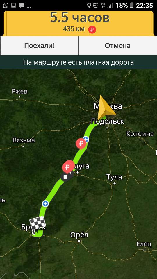

Сергей Саныч,добрый вечер!
Я к вам опять по поводу большого расхода.
Заменил свечи,воздушный фильтр.
Сегодня заправил полный бак и отбыл на Москву.
На 230 км пробега машинка слопала пол бака Лукойл аи 92.
В порыве бешенства решил отсоеденить разъем датчика обедненой смеси на заведенном движке.
Холостые поднялись до 900 и разгон стал ещё веселее.
Загорелся чек и перестала с бешенной скоростью падать стрелка уровня топлива.
В машине я + три товарища+багажник битком.
Так и доехал с отключенным датчиком.
На первом фото остаток бензина,на втором весь маршут.
Вопрос :Что происходит???

Стрелка не показатель.Её показания-приблизительные.
Расход не по стрелке проверяют.Заливаешь полный бак,до отстрела,обнуляешь суточный одометр,катаешься км 300-400 по городам и межгороду.Снова едешь на заправку и до полного бака.Потом считаешь средний расход. :(
 Заголовок сообщения: Re: Вопрос по лямбдам.
СообщениеДобавлено: Пн мар 18, 2019 9:59 pm
Сообщения: 6128
Сергей С@ныч
Это в идеале. У меня похоже плохо дренаж рабтает поэтому пистолет отщелкивается постоянно. И попасть на момент самоотстреля сложно. Можно залить по горловину что бы было видно бензо...
