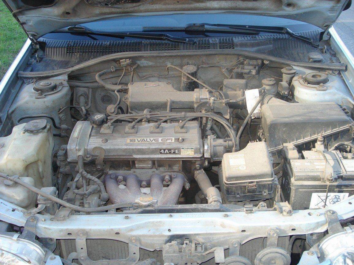

Парни возник вопрос Лб или нет у меня.Буду благодарен за разъяснения
заранее извиняюсь если какие-либо фото выкладывать было не надо
вот еще
лб.JPG [ 251.2 КБ | Просмотров: 2922 ]
лб2.JPG [ 200.83 КБ | Просмотров: 2922 ]
лб3.JPG [ 216.17 КБ | Просмотров: 2918 ]
лб4.JPG [ 204.11 КБ | Просмотров: 2924 ]
лб5.JPG [ 234.02 КБ | Просмотров: 2923 ]
лб5.JPG [ 234.02 КБ | Просмотров: 2931 ]
лб 90.JPG [ 209.61 КБ | Просмотров: 2923 ]
лб 67.JPG [ 199.97 КБ | Просмотров: 2921 ]
лб432.JPG [ 181.52 КБ | Просмотров: 2916 ]

romanwma у тебя лб,самое простое это пятый провод на трамблере,идущий на катушку,остальное можно не смотреть,можно это даже в факе напечатать,чтобы люди не мучились и нефоткали свой двиг в разных ракурсах
СообщениеДобавлено: Вс апр 19, 2009 4:41 am
Блин, не надо вносить по новому витку сумбур! Всё есть в ФАКе, "упрощатели" только дают почву для ошибок.
ЗЫ: на Бошевском 4A-FE тоже 5 проводов и отдельная катушка. В курсе?
ЗЗЫ: у автора вопроса "бедный" мотор, но наиболее однозначно это видно вот здесь: http://carina-e.ru//files/5_134.jpg

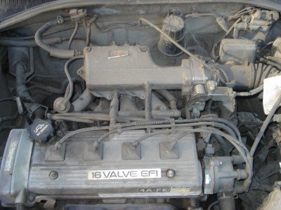

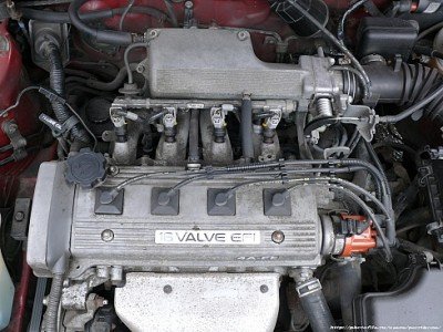

Невооруженным взглядом разница заметна........
t_4_132.jpeg [ 37.28 КБ | Просмотров: 2943 ]
125676740.jpeg [ 89.69 КБ | Просмотров: 2951 ]

Парни спасибо большое за разъяснения,значит моторчик у меня бедный
а какой из них LB?
Mitsubishi Outlander XL 3.0 V6
СообщениеДобавлено: Вс апр 19, 2009 3:52 pm
Сообщения: 1124
Откуда: Москва, Солнцево
Год выпуска: 2014
Двигатель: M276 Bi-turbo
Справа
Honda Accord 7 2.4 - продан
СообщениеДобавлено: Вс апр 19, 2009 3:53 pm
Сообщения: 1534
Репутация: 30 [ ? ]
beha писал(а):
а какой из них LB?
Тот что с права LB
Смотри на то как стоят форсунки.
На Обычном моторе они в коллекторе
На LB они ставятся в голову
