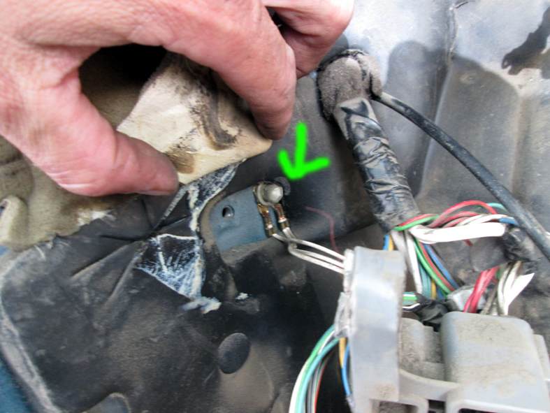

viktor y писал(а):
еще где то прочитал=что масса есть еще в салоне под приборкой или ни же(так и не понял)
Есть ещё масса:
на левой передней стойке, внизу, слева от ног водителя,
на тоннеле (под консолью между сидениями), сбоку с правой стороны, слева от ног переднего пассажира,
на правой передней стойке, внизу, справа от ног переднего пассажира.

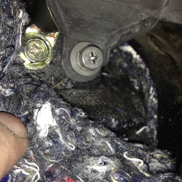

viktor y писал(а):
сбоку с правой стороны---это где ручник и рычаг переключения КПП ?
Справа от пепельницы, и ручки переключения скоростей, там один винт на 10 (под крестовую отвёртку и ключ, который крепит правую направляющую консоли между сидений, и ковролина),и один болт на 10, который крепит массу.
Добавлено спустя 41 секунду:
viktor y писал(а):
у ног справа и слева от ног пассажира---то есть у пассажира аж две массы(слева у ног,и справа?)
Да :a_g_a: ,

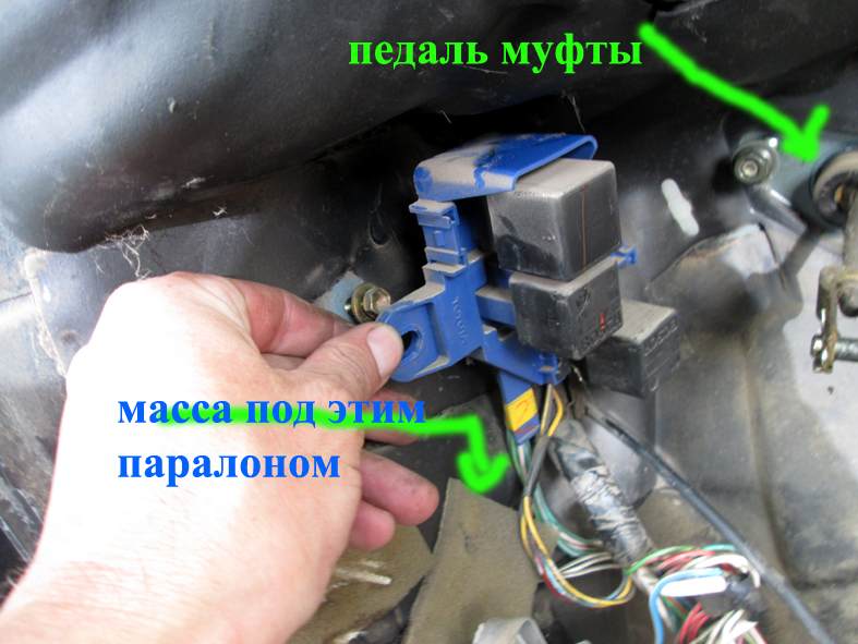

viktor y писал(а):
вот у меня(водителя)только слева?--это где примерно находится реле поворотов?в том районе?
Над нижней левой пластиковой накладкой.,его видно не снимая накладки, болт прикрыт паралоном, над колодкой серого цвета.

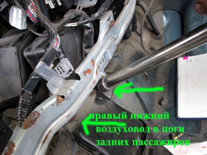

Azamat_630 писал(а):
Завтра с другого компа попробую все фотки выложить
Нашёл какие-то старые фотки...

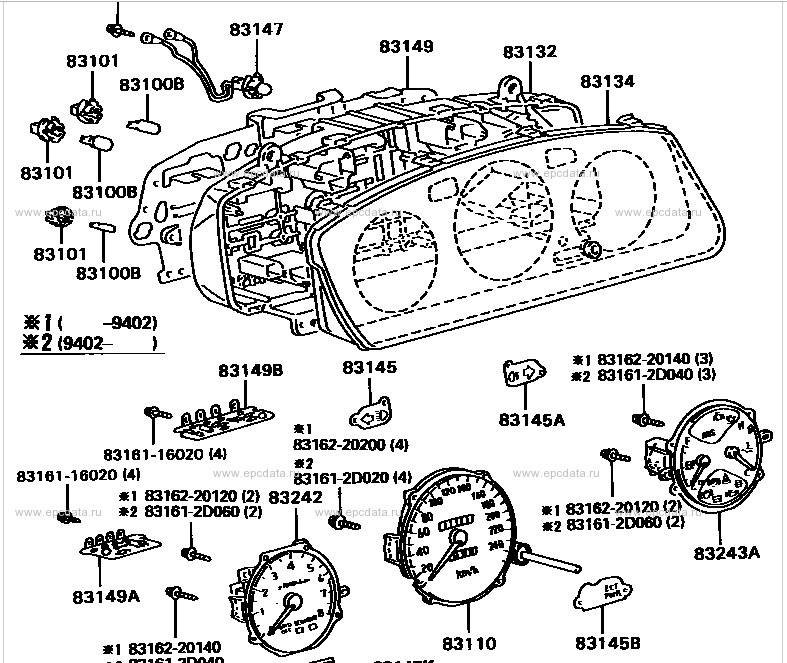

панель.jpg [ 221.06 КБ | Просмотров: 14331 ]
но это же не значит, что если заказать, то приедет без колпачка :o
White Wolf писал(а):
в моём оригинальном каталоге
Саш покажи хоть как он выглядит, а то все про него слышали,
но мало кто видел :D , именно на "карину е"?
