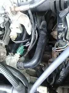

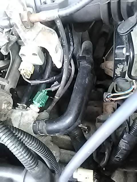

Подскажите!куда втыкается этот шланг фото(двиг.4a-fe LB)

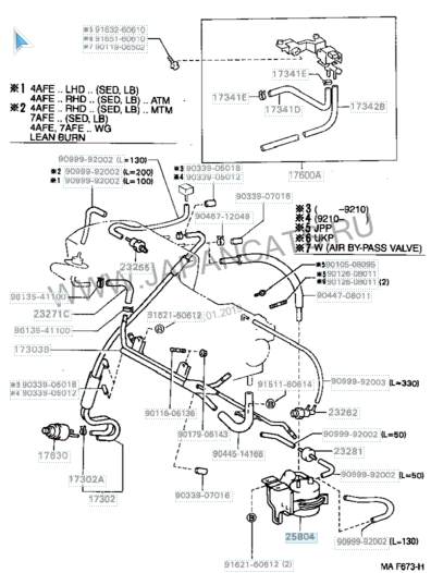

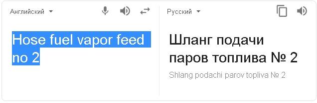

Это патрубок от адсорбера паров топлива,на LB не знаю, на моей он подключен к вакуумному клапану, который находится рядом с ДТОЖ на ЭБУ, но что-то он слишком толстоват...

На 7A-FE LB этот шланг надет на термоклапан (голубого цвета), который вкручен в корпус для термостата. На термоклапане два штуцера. Один штуцер соединён с корпусом дроссельной заслонки (на Вашей фотке его видно), а к второму штуцеру должен быть подсоединён этот шланг.

Спасибо,я понял про какой клапан Вы говорите,но смущает что на обоих штуцерах на нём, шланги одеты.
Проверю куда они идут.

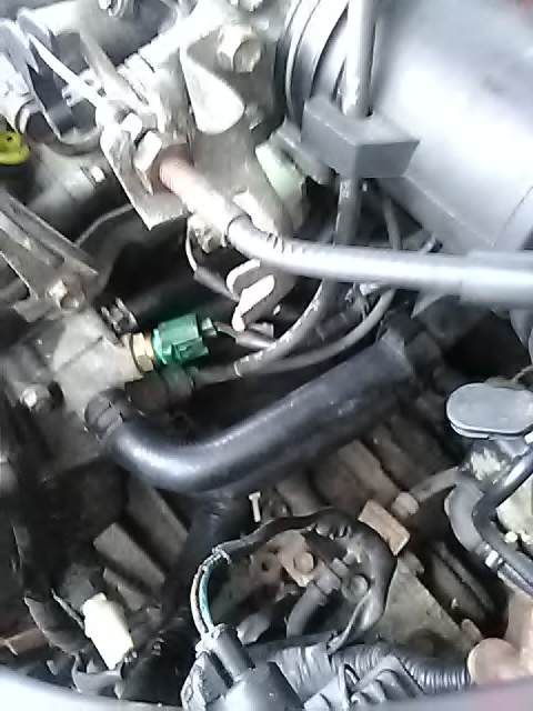

Его я и имел ввиду.
Добавлено спустя 57 секунд:
Да, сверху.
IMG_20190118_131258.jpg [ 299.1 КБ | Просмотров: 13002 ]

Вот.
Добавлено спустя 5 минут 15 секунд:
voron писал(а):
по схеме всёравно не понятно
Вот второй рисунок

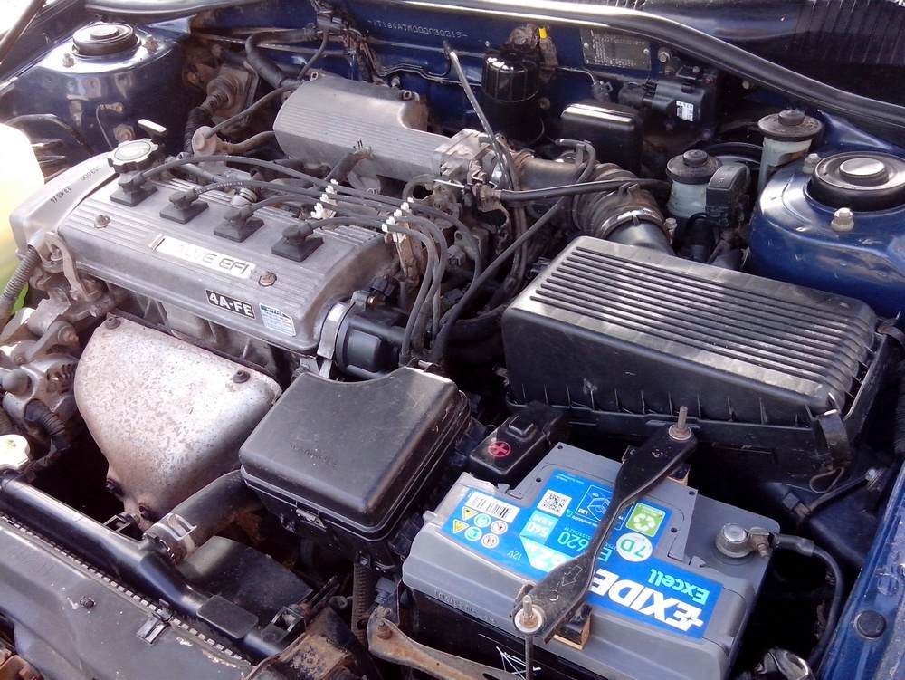

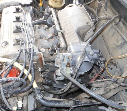

Azamat_630 писал(а):
кто-нибудь сфоткает свой LB двигатель...
4афе.jpg [ 347.55 КБ | Просмотров: 12981 ]

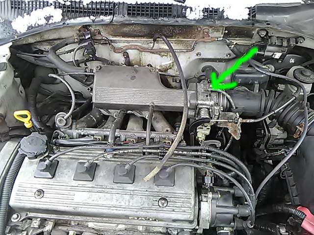

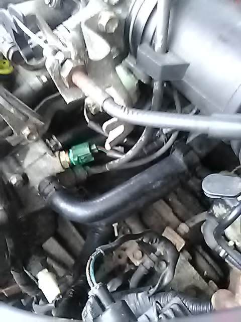

Блин парни сходил глянул ,у меня второй шланг с этого клапана уходит под впускной коллектор и куда то воткнут
Добавлено спустя 4 минуты 48 секунд:
Взял себе сарайчик для восстонавления,кто-то там накосорезил походу.
Добавлено спустя 49 секунд:
CTAC 43
Спасибо за фотку
IMG_20190119_142409.jpg [ 158.01 КБ | Просмотров: 12969 ]
IMG_20190119_142334.jpg [ 136.31 КБ | Просмотров: 12969 ]

CTAC 43
Трос газа надо бы на место поставить :? .
Добавлено спустя 6 минут 11 секунд:
Скорее всего шланги местами перепутали ( у меня слева, со стороны капота,под впускным коллектором тоже такой шланг заглушенный болтом М6).
В общем от трубки адсорбера к вакуумному клапану (он открывается при прогретом двигателе), а от клапана к корпусу дроссельной заслонки.
CTAC 43
Он на месте, просто пластмаска отломилась, пришлось хомутом притянуть
Под впускным коллектором стоит пневмосистема управления LB-заслонками.
Добавлено спустя 47 минут 36 секунд:
Re: Вопрос по вакуумным трубкам
voron писал(а):
и куда то воткнут
Если воткнут в прямой (не Г-образный) штуцер вакуумного рессивера (чёрный бочонок) LB-заслонок, то разряжение к рессиверу начнёт поступать только после прогрева термоклапана. Т.е. вакуумный рессивер (в Вашем случае) подключён к впускному коллектору не напрямую, а через термоклапан. Кто-то решил, что такое подключение лучше... Но это всё мои предположения.
