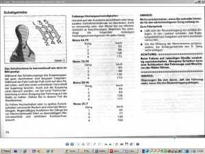

Slava21Вот скан с родной книжки, и немного корявый перевод с немецкого. Принципиальная схема является обычной, как показано выше в фильме. вызывает следующее допустимое Максимальные скорости для одной передачи:Двигатель 4A-FE Gong км / ч 1 - 53 2 - 88 3 - 128 4 - 173 Мотор 7A-FE Gang км / ч 1 - 53 2 - 88 3 - 136 4 - 173 Мотор 3S FE Gang км / ч 1 - 55 2 - 93 3 - 138 4 - 177 Двигатель 2С-Т Gang км / ч 1 - 42 2 -77 3 - 120 4 -159 В процессе переключения полностью проникните в педаль сцепления и медленно отпустите ее. Во время поездки нога не должна опираться на педаль, так как это вызывает более быстрый износ сцепления. Кроме того, сцепление не должно использоваться для удержания транспортного средства на месте во время перерыва на склоне транспортного средства. В этом случае потяните ручник. Повышение скорости слишком рано или слишком поздно приведет к подергиванию, а иногда и к моторному звонку. Регулярное удлинение передач до максимальной скорости приводит к чрезмерному износу двигателя и увеличению расхода топлива. H В БЕЛОМ: Не переключайтесь назад, когда вы едете быстрее, чем на следующей пониженной передаче. Хорошая техника вождения • Сложно включить задний ход, поставить в нейтральное положение, ненадолго отпустить педаль сцепления, а затем повторить попытку. • Чтобы избежать воздействия торможения двигателем, не включайте 5-ю передачу, когда прицеп включен. Добавлено спустя 19 минут 41 секунду:Slava21 писал(а): Если есть желание, то я сделаю копии этих страниц. Разбирайтесь в басурманском сами Давайте, будем изучать  . Добавлено спустя 1 минуту 39 секунд:Slava21 писал(а): зачем на АКПП такая таблица? Возможно  ,что я перепутал с таблицей моментов переключений для АКПП. Добавлено спустя 1 минуту 11 секунд:Slava21 писал(а): У нас одинаковые двигатели Коробки могут быть разные, как и передаточные числа  .

Azamat_630Хорошо, постараюсь решить вопрос со сканированием. Если не завтра, то послезавтра. Кстати, в вашей инструкции про коробку пишут на 74-й странице, в моей с 50-й по 54-ю. И есть такие же таблицы про максимум, только отличаются. Например: Двигатель 4A-FE Gong км / ч 1 - 48 2 - 85 3 - 131 4 - 177 Остальное будет в отсканированных страницах. OlegF1Честно? Я не знаю какая у меня коробка. Но я не думаю, что будет существенное различие в передаточном числе. Ещё во времена работы водителем усвоил простую истину - если тахометр и спидометр работают синхронно, то это прямая передача. На моей карине третья пониженная, потому как стрелка спидометра отстаёт от стрелки тахометра, а вот четвёртая уже повышенная, пятая тем более. А насчёт того, что у нас разные двигатели, то их отличие только в системе питания. Коленвал и прочее, из того, что крутится, работает по одной и той же схеме и обороты у них одинаковые. Поэтому не стоит мне рассказывать, что при 80 км в час, на 4 передаче, у Вас обороты холостого хода. Я не Станиславский, но всё равно - НЕ ВЕРЮ! Особенно тому, "что по крайней мере на Вашей так". Не могли специально для Вас сделать машину у которой на четвёртой при 80 будет холостой ход. Ведь Вы же написали, что: OlegF1 писал(а): у меня на 4-й если ехать 80км/ч, можно просто ногу с педали убрать и катиться по ровной трассе. Давайте всё же переведём то, что написано в моей инструкции, а потом продолжим спор. И ещё, завтра запишу видео, в котором буду озвучивать когда и при каких оборотах переключаюсь, скорость будет в правом нижнем углу. Давайте разбираться с конкретными цифрами, а не с утверждениями типа "хайли лайкли". Ну или как оно там пишется?

Первая передача 3.545 Вторая передача 1.904 Третья передача 1.233 Четвертая передача 0.969 Пятая передача 0.725 Задняя передача 3.250 Передаточное число дифференциала 3.941 Может у меня такая? В любом случае завтра, вернее уже сегодня, сделаю то, о чём писал. Запишу видео, буду озвучивать какую скорость включаю, какие обороты ну и заодно какая скорость. Хотя скорость будет и на видео, но она всегда отличалась на пару км, по сравнению с тем, что в реальности показывает спидометр. Добавлено спустя 34 минуты 29 секунд:Пересчитал таки, с моей резиной у меня на 3 км при 100 км меньше показывает.

Slava21 писал(а): у меня коробка С52? В чём их разница? Я точно не знаю, КПП для меня почти тёмный лес  , где-то тут читал,что форма колокола разная  . Добавлено спустя 1 минуту 32 секунды:Slava21 писал(а): резина у меня стоит 185/70/R14 У меня 185/65/R15. Добавлено спустя 6 минут 22 секунды:Вот перевод 54-й страницы: Как лучший компромисс между расходом топлива и пробегом, вы должны увеличивать или уменьшать приблизительно на следующих скоростях: повышающее переключение Gang км / ч 1-2 24 2-3 40 3-4 65 4-5 70 Zurьckschalten Gang км / ч 2-1 15 3-2 25 4-3 40 5-4 50 Слишком раннее переключение на повышенную передачу и слишком позднее возвращение приводят к резкому вождению и под колоколами двигателя. Регулярное удлинение передач до максимальной скорости приводит к чрезмерному износу двигателя и большому расходу топлива. Допустимые максимальные скорости Чтобы разогнаться по шоссе или обогнать более медленных участников дорожного движения, может потребоваться разогнать двигатель до максимальной скорости. Обратите внимание на следующие допустимые максимальные скорости для каждой передачи: Двигатель 4A-FE Gang км / ч 1 - 46 2 - 85 3 - 131 4 - 177 Двигатель 3S-FE Gang км / ч 1 - 55 2 - 93 3 - 137 4 - 176 Двигатель 3S-GE Gang км / ч 1 - 51 2 - 86 3 - 127 4 - 164 Двигатель 2С Gang км / ч 1 - 41 2 - 71 3 - 110 4 - 154 ПРИМЕЧАНИЕ: Не переключайтесь назад, если вы едете быстрее, чем допустимо для следующей понижающей передачи. Хорошая техника вождения • Сложно включить заднюю передачу, переключиться на холостые обороты, ненадолго отпустить педаль сцепления и повторить попытку. • Чтобы обеспечить эффект торможения двигателем, не включайте 5-ую передачу в режиме прицепа. ВНИМАНИЕ: miHiimimiiiiiiiimimiiiiiiiiiii Осторожно переключайтесь назад при движении по скользкой дороге. Резкое переключение может привести к тому, что автомобиль начнет вращаться и заблокировать колеса. iimimiimiMiiiimiHiiiHiiimiiiiiiiHimiiiiiM ПРИМЕЧАНИЕ: Убедите себя в этом. транспортное средство стоит на месте, прежде чем начать горбатый.

Azamat_630 писал(а): Вот перевод 54-й страницы: Как лучший компромисс между расходом топлива и пробегом, вы должны увеличивать или уменьшать приблизительно на следующих скоростях: повышающее переключение Gang км / ч 1-2 24 2-3 40 3-4 65 4-5 70 Zurьckschalten Gang км / ч 2-1 15 3-2 25 4-3 40 5-4 50 Ну таки получается, что я прав, когда переключаюсь на пятую в районе 80 км в час? Добавлено спустя 2 минуты 46 секунд:И кстати, как я понимаю, то черезмерный разгон приводит не только к перерасходу, но и к износу двигателя? Добавлено спустя 20 минут 55 секунд:Azamat_630 писал(а): У меня 185/65/R15 Опаньки! Так у тебя длина окружности побольше чем у меня получается У меня 1,93 метра, а у тебя 1,95 метра. При номинальном - 185/65/R14 длина окружности колеса 1,87 метра. Казалось бы мелочь, в твоём случае 8 см на оборот, а в моём 6 см, но в твоём случае это 2193 оборота. Это почти 4,3 км на каждой сотне. В моём случае - 3,2 км, на каждой сотне. Такая вот математика. Добавлено спустя 38 минут 23 секунды:Azamat_630Я понимаю, что тут мы ушли от темы и тд и тп. Но и разговор у нас получился не пустой. Может организуем наш диалог в отдельную тему? Вечером ещё видео туда добавлю - как катаюсь, на каких скоростях переключаюсь... Мне, в принципе, уже и так всё понятно. По крайней мере для себя я уяснил почему у большинства такой большой расход на этих машинах. Любят обороты. Кстати, товарищ, который сегодня книгу сканировал, тот постоянно тянет на повышенной до последнего. Вечно с ним ругаюсь, когда в его машине едем. Реально прямо заставляю перейти его на пониженную. Надо чувствовать движок, что ли. Его не надо насиловать ни большими оборотами, ни работой в натяг. Тогда всё с ним будет нормально, и кушать он будет в меру.
