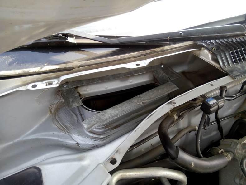

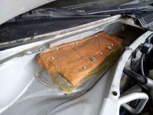

Решил сделать короб, чтобы замена была проще. Взял оцинковку. Сам фильтр - мешки из под обуви 2 слоя и еще с низу подложил слой карпета

Yurok
Юра это у Вас дополнительный фильтр самодельный чтобы с улицы пыли меньше было?В чём замена будет проще?

Yurok
Брутальненько... Вот тут: viewtopic.php?p=822493#p822493 весьма аккуратное решение. И таким количеством слоёв, мне кажется, приток сильно задушится.

СообщениеДобавлено: Пт дек 21, 2018 12:25 pm
Сообщения: 302
Откуда: Украина, Киев
Машина: carina-e, англичанка
Двигатель: 1.8 STD
Я это сделал до того как Medved напечатал вставку на принтере.
Да слоев может и много, но они нормально продуваются, и пыли в каналы поступает меньше в разы.
Добавлено спустя 3 минуты 44 секунды:
mister
вытянул, саморезы открутил, вырезал новый фильтр и все аккуратненько назад прикрутил, поставил и на год забыл. До того сам процесс сборки и установки был для меня неудобный, да и плотно не сидел.

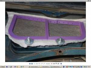

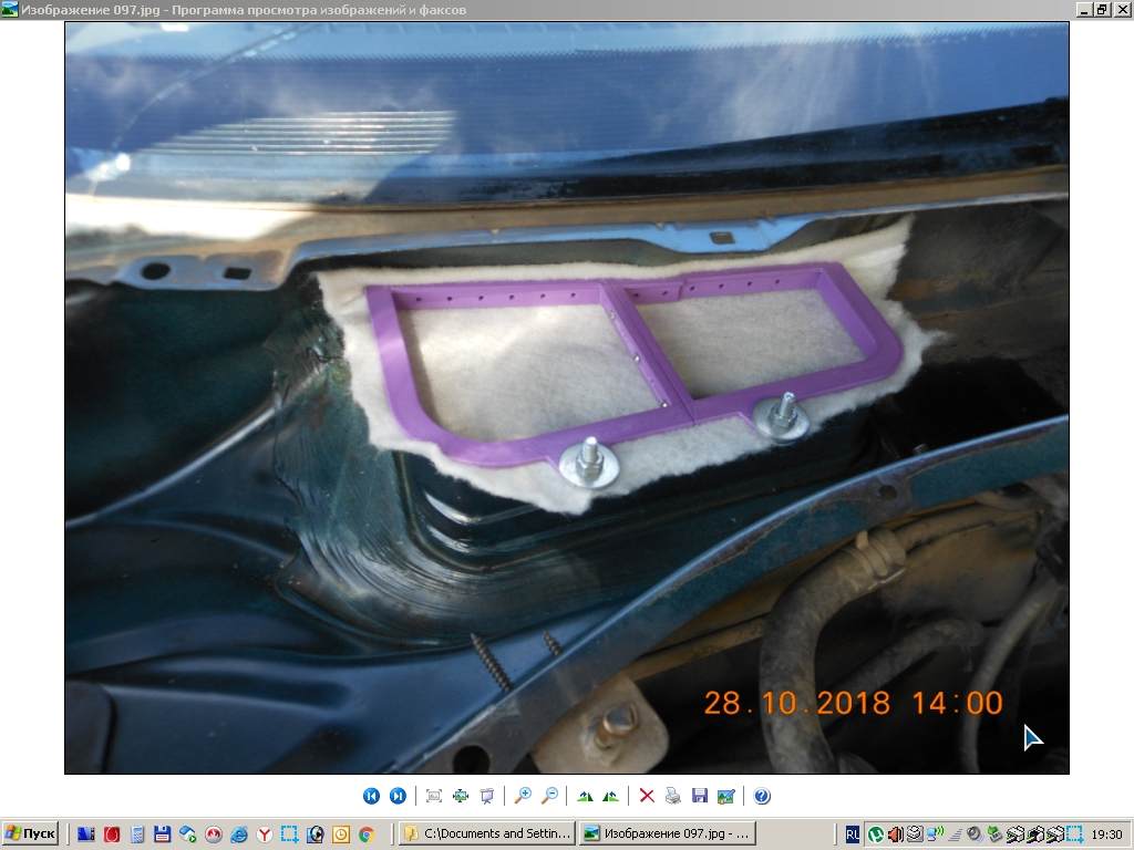

Mangalor писал(а):
С лета стоит такое изделие изготовленое Медведем
Привет :mashet_kepkoy: , я всё-таки поставил немного по своему, было это 28 октября этого года,
http://www.carina-e.ru/viewtopic.php?p=822493#p825080
а когда полез снимать трапецию 12 декабря, заодно глянул состояние дополнительного фильтра, и охренел :shock: , прошло всего полтора месяца, а он уже серый :( , несмотря на то,что большей частью машина находится под навесом во дворе.
О частоте смены фильтра стоит подумать :du_ma_et: ...
