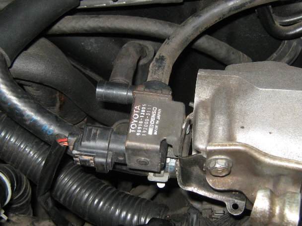

Проверь
IMG_2180.jpg [ 79.25 КБ | Просмотров: 35748 ]

виха
У меня такого клапана нет,посмотрел по партнамберу.
Это вроде кондейный, да и двигатель другой, у меня такого тоже нет,

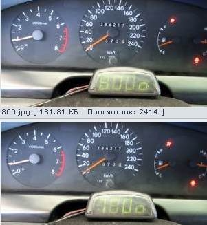

mister писал(а):
как ты замерил обороты? что за прибор?
Привет :mashet_kepkoy: !!!
http://orionspb.ru/comp/161/
От 99-й осталось, иногда пользуюсь для замеров.
Только эти фотки от других замеров, причина может быть ещё в под"изношенных щётках регулятора напряжения генератора или контактного кольца ротора генератора. Надо смотреть тоже насколько проседает напряжение в бортовой сети.

Azamat_630 писал(а):

mister писал(а):
этот комп всегда стоит или когда замеры делаешь
Когда замеры делаю, на 99-й стоял постоянно, а на Тойоте не смотрится, колхоз полный :D , хочу дисплей этого БК продублировать и поставить в гнездо вместо заглушки рядом с кнопкой передних ПТФ.
