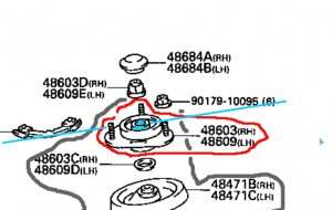

Люсик писал(а):
Опорный под-к вертикальный так я понимаю?
Как он вертикальный,если стоит он почти параллельно дороге, под углом конечно? Он больше горизонтальный.

Возможно там уже настолько всё запущено, что чашка пружины (48471) задевает
кромку опоры, а ещё припоминается, что если эту чашку неправильно поставить,
тоже что-то или скрипит, или стучит, или задевает :du_ma_et: забыл :(
