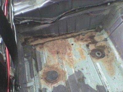

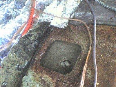

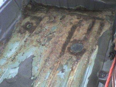

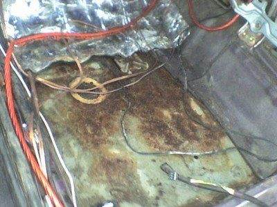

зацените такую картину,это я увидел,когда решил сделать шумку по легкому,то есть просто постелить типо изолона чего нибудь,а тут такое,на водительском месте отсутствовала заглушка квадратная,то есть она как бы была,но в виде железной пластины без резинового уплотнителя,хотя на пассажирской стояла пластиковая с резиновым уплотнителем,я так думаю типо дренажа что ли,но зачем,если на пассажирской стороне было почти без ржавчины,в районе ног задних пассажиров не была вставлена заглушка,поэтому все тоже поржавело,так что советую заглянуть в эти места,и посмотреть,что у вас там твориться,листы заводские шумки я отодрал где смог,и решил стп эшным вибропластом проклеить,потом сверху изолона,короче как всегда нашел себе работу,к стати на ковре есть тоже типо шумки,но из материала типо ваты спрессованной что ли,тоже воду не хило впитывает,я ее выбосил нафиг

СообщениеДобавлено: Пт апр 17, 2009 5:23 pm

kostolom писал(а):
была
а результат (после устранения ржавчины) мы увидеть не сможем? :)
ЗЫ: я на девятке днище подваривал, после банку сала пушечного (кипящего) в салон вылил/ размазал, поверху пенофол бросил (сало было белого цвета- без запаха), спустя три года хозян новый сдергивал обивку- все без изменений (ни кусочка новой ржавчины).
СообщениеДобавлено: Пт апр 17, 2009 8:39 pm
Сообщения: 2024
Откуда: серов
Бэндэр пушечным салом не вариант,потому как буду,как выше писал шумку новую клеить,вообще в планах зачистить насколько возможно ржавчину,обработать очистителем ржавчины,может панцырь,как выше писали найду,им попробую,потом сверху покрашу типо битуумной с балончика типа хай гира,он навроде не так воняет :D ,сверху шумку наклею,на счет результата,мож у братана выпрошу фотик и сделаю наглядно :) ,к стати покатался без этих листов,которые наклеенны были и коврика,как в ванне железной несешься :D

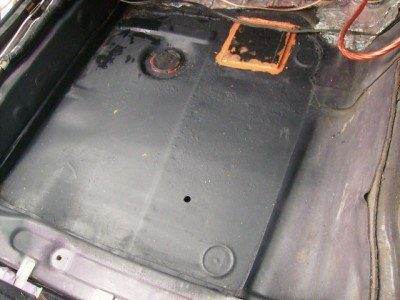

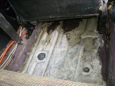

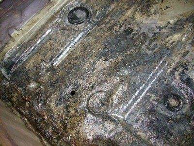

отписываюсь о результатах,как выше писал обнаружил ржавчину на полу,сначала снял ее дрелью с насадкой,потом обработал цинкарем,на фото после первого применения,образовываеться белый налет там,где ржавчина была,потом еще раз обработал,пробовал растворителем стирать,налет остаеться,на третий раз решил обработать,на фото,сразу после обработки,то есть не высохшее,видно,что то место,которое в ржавчине было черным стало,после третьего раза налет белый был не везде,не знаю почему,остальное черное было,затем покрасил антигравием хайгировским,правда хватило на один раз,если на два,как в инструкции написанно,то надо два балончика брать,заглушки промазал герметиком перед установкой,заглушку на полу в районе водителя,которой не было,вырезал из листа пластика и тоже посадил на герметик

СообщениеДобавлено: Ср апр 29, 2009 11:06 pm
Сообщения: 1698
Откуда: Estonia (Tartu)
красиво сделал, а я расковырял видную гниль, помазал панцирем, толи я лось толи чтото нетак сделал, вощем с чистым металлом он ничего не сделал и он вскоре поржавел, а ржав4ину как и обещано сделал чёрной. плюнул, так как дохрена краски отслоилось, и отдал в покраску... а там... как сняли задний бампер - ужас. до дыр прогнило. товарищи, если у вас сгнило место соединения с бампером - скоре всего такиеже дыры как и у меня... проблема гораздо глубже. фоток сделать к сожалению не смог, так как во время переезда кудато сунул фотик, так и не нашол. и того, починят все 4 крыла, не варить только одно. одно из задних срезали. подлатают пороги, они несильно сгнили. и исправят косяки которые оставили на дверях с прошлой покраски.. за всё 5к наших денек, это примерно 500 баков

Я Цинкарем пользуюсь. Действительно в некоторых местах белый налет бывает. И видимо металл не везде по свойствам одинаковый,потому что в одних местах хватает раза 4 пройти им с промежуточной сушкой и уже слой цинка серебристый и плотный.А кое где хоть 10 раз бесполезно,местами как то. Но и почернение тоже неплохо.Поэтому я от 4 и более раз прохожу,вижу по результату,потом после окончательной сушки обезжириваю бензином все,сушу и крашу потом только.
Ну вроде ничего нигде пока не вылезло за год,ни эти белые пятна никак себя не проявили пока,ни те места где пятнами цинк был.Дожидаюсь теплых дней и проведу такую проверку и обработку еще раз по кругу,раз держит она.Новые места найду снизу всяко.Прошлой весной тока пороги и крылья прошел так,надо дальше смотреть.

СообщениеДобавлено: Пн май 11, 2009 11:35 pm
А вот это очень зря! Надо было мастикой антикоррозионной. Антигравий лишь ускорит ржавление, если наносится на голый металл. Он, в отличие от мастики, пористый (как губка, чтобы смягчать удары от камешков), и очень здорово впитывает влагу, достаточно долго потом высыхая. Его можно только на ЛКП наносить, для защиты.
СообщениеДобавлено: Вт май 12, 2009 12:37 am
Сообщения: 621
Vitek писал(а):
+1, ещё то говно. С антигравием гнить будет быстрее в 10 раз
