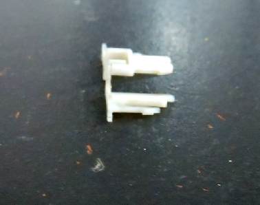

Знатоки :? помогите ,пожалуйста:
Не могу вспомнить откуда эта пластмасска, похоже на замок разъёма, но не пойму откуда.
Почему-то я нашёл её лежащим в коробке с неисправным шлейфом, улиткой, спиральным проводом.
Как ни пробовал, :nez-nayu: места должного ей не нашёл.
Что это :du_ma_et: и откуда?

СообщениеДобавлено: Вт ноя 13, 2018 8:42 pm
Азамат, такие фиксаторы ставятся в приёмную фишку реле, это похожа на фишку реле бензонасоса. Глянь, возможно от туда.
СообщениеДобавлено: Вт ноя 13, 2018 8:47 pm
Сообщения: 4546
Faranos
Привет :mashet_kepkoy: !
Я знал что кроме тебя никто и не скажет :D .
:spasibo--:
:snim_shl:
СообщениеДобавлено: Вт ноя 13, 2018 8:50 pm
Приветище!!! :?
СообщениеДобавлено: Чт ноя 15, 2018 7:57 am
Ай да Саша, ай да голова! :-applause-: , а я помню что где-то видел, но не помню где :D
