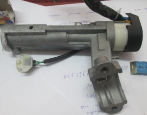

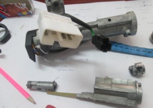

Коллеги, подскажите где все таки находится возвратная пружина замка зажигания, лопнула, ключ не возвращается из положения старт. Может кто имел опыт разборки контактной группы, не хочется лишнего разбирать. Спасибо.
СообщениеДобавлено: Вт май 02, 2023 5:50 pm
likslava
В контактной группе она.
СообщениеДобавлено: Ср май 03, 2023 11:31 am
Сообщения: 589
Ясно, спасибо. Контактную группу реально снять отдельно без съема всего замка зажигания?
СообщениеДобавлено: Ср май 03, 2023 11:56 am
Да, там два болтика под крестовую отвёртку.
СообщениеДобавлено: Ср май 03, 2023 6:49 pm
Сообщения: 4546
Чтобы примерно иметь представление, правда замок у меня "Valeo"...

Добрался до контактной группы, замок у меня тож валеО, винтик крепящий контактную группу один. Все разобрал до возвратной пружины. Да, один краешек обломился, но как блин она должна в итоге стоять так и не понял.
