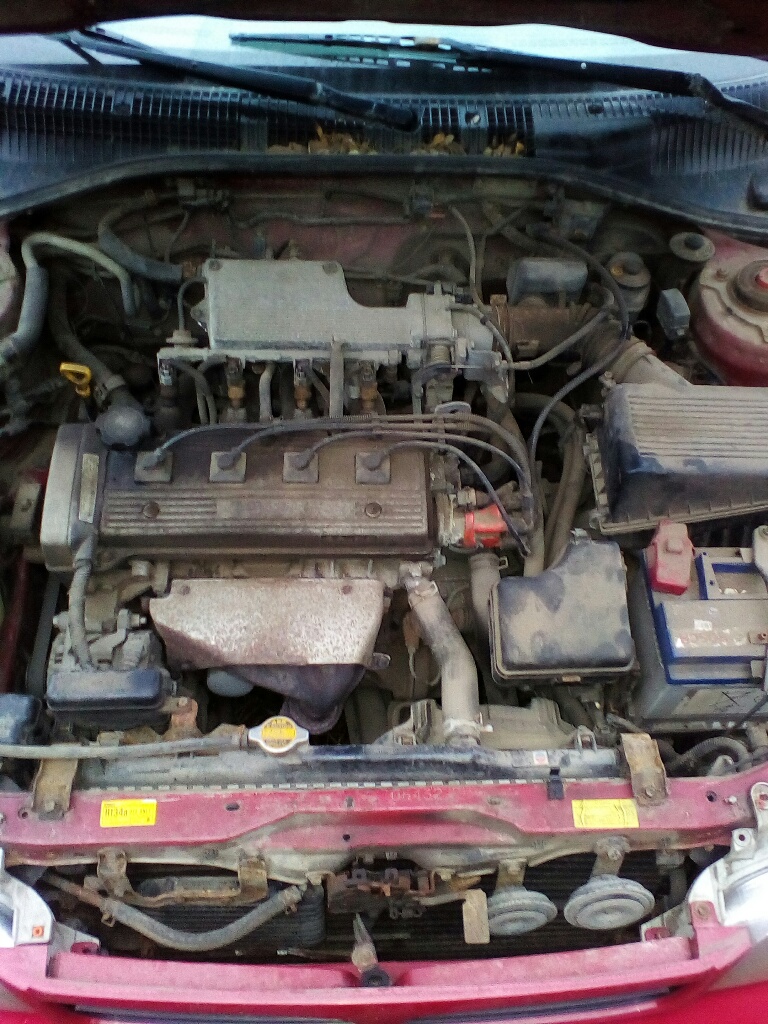

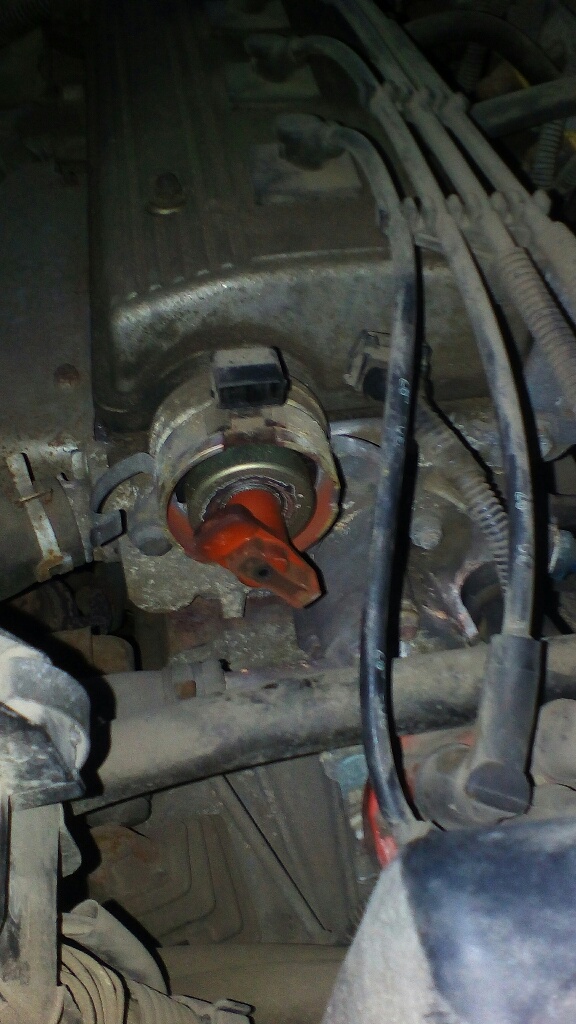

Всем доброго времени! Подскажите, правильно ли я понял, что у меня датчик коленвала находится снизу и именно в нём проблема. Ситуация такая: после долгого простоя(месяца два-три), прикурив машину, поехал прокатиться, но в какой-то момент загорелся чек, мотор заглох и машина никак не хотела заводится. Долго танцевал с бубном вокруг, пока не сбросил мозги. После этого завелась, но при движении при наборе оборотов около 1800 загорался чек, после опускания до ХХ, чек гас. Так доехал до гаража, само диагностика показала 12 и 13 ошибку. При этом мотор заводится на раз. И начинает загонятся чек на повышенных оборотах после прогрева. Единственное, что пока получилось сделать это почистить контакты в крышке трамблёра. После этого пропала ошибка 12. Осталась только 13. И теперь чек загорается при оборотах в 2,5 тыщи. Двигатель 4a-fe. Англичанка
Добавлено спустя 9 минут 3 секунды:
Вот фото моего двигателя.
IMG_20210831_204528_471.jpg [ 364.3 КБ | Просмотров: 13141 ]
IMG_20210831_204359_078.jpg [ 216.48 КБ | Просмотров: 13141 ]

 Заголовок сообщения: Re: 4A-FE Бош Мотроник не заводится
СообщениеДобавлено: Чт янв 20, 2022 12:39 am
Сообщения: 1848
Откуда: Регион 11
Двигатель: 4A-FE БОШ
bolshoy2549
Плавающая неисправность.По ходу датчик ДПКВ. Если есть ошибка 13, то проверь целостность проводки и штекер датчика КВ.
