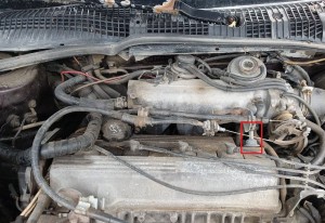

Через поиск не нашёл так что подскажите. Обломил пластиковый кончик сапуна на клаппанной крышке. Как он меняется, нужно ли снимать крышку?
 Заголовок сообщения: Re: Вопрос по двигателям 3S-FE.
СообщениеДобавлено: Вт сен 05, 2023 11:39 pm
Зарегистрирован: Пн июн 02, 2014 2:38 pm
Сообщения: 221
Откуда: Ростов-на-Дону
BaZ
Что за пластиковый сапун?
Если я правильно помню, от крышки отходит всего две трубочки - одна в районе трамблёра, работает в системе, отвечающей за обороты. Она металлическая.
Вторая на задней части - это клапан, который вставляется в крышку (приложил картинки). Если правильно помню, то он работает в системе EGR.
Если вопрос про второй клапан - нет, крышку снимать не надо. Этот клапан сидит довольно туго, но плоской отверткой вытаскивается без проблем.

Twomax
Да, спасибо за подсказку. Речь именно про этот пластиковый сапун(клапан вентиляции).
А то чет я его подергал руками, сидит туго.

BaZ писал(а):
Twomax
Да, он очень плотно сидит) Я тоже, когда первый раз его доставал, хорошо так помучился) Но потом приноровился и намного проще стало.
Это как менять катушку зажигания))) Первый раз страшно до усрачки, боишься, а потом вытаскиваешь трамблёр попивая чаёк, и разбираешь его)
Рад что помог!
