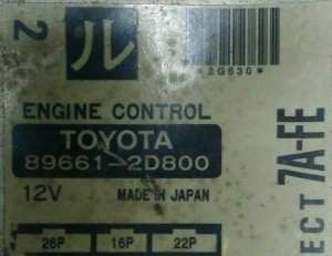

Доброго времени суток!!!
Заранее простите если дублирую тему,но не чего конкретного чет не нашел,и т.к не электрик прошу помощи,может кто делал или знает.

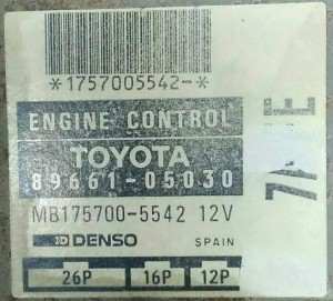

Машина Карина Е 1995г.в механика,ДВС 7afe трамблерный с системой линберн, решил поставить японский с автомата 7a катушечный вроде как не линберн в итоге вроде линберн,взял с косой и мозгами.Механическую часть собрал,осталась электрическая,коса в комплекте только на ДВС без блока предохранителей и соответственно короткая.Подскажите пожалуйста как лучше сделать, оставить свою косу,добавив в нее провода и фишки на катушки и датчики в грме,датчик колвала и распредвала ,перепаяв провода на фишках к японскому мозгу,сделав перепиновку или наростить японскую косу,добавив в нее провода и блок предохранителей и некоторые провода и фишки такие как на генератор и датчик под ним абсолютного давления вроде называется,т.к в японской косе их нет,и коса ещё как то далжна соединится с салонными штекера и,вообще подскажите как лучше и проще сделать,а то чет мозгов малость не хватает)
Комментарий к файлу: Родной ЭБУ
IMG_20181011_000250.jpg [ 415.19 КБ | Просмотров: 4582 ]
Комментарий к файлу: Японский ЭБУ
IMG_20181011_000539.jpg [ 280.16 КБ | Просмотров: 4582 ]

Собирать на своей косе более правильно, делов на день, предварительно три дня на подготовку ;)
Я минимум 10 таких переделок в жизнь пустил

А по конкретнее можно?что с чем и как соединять,что остаётся,что добавлять?

надо найти эл схему от катушечного мотора и от трамблерного. открыть мозги того и другого и на листочек выписать и разрисовать для себя где какой разъем и на какой датчик идет. Конкретно что и с чем соединять ты разберешься по ходу дела.

Нашел,все выписал,соединил,в свою косу добавил провода на катушки,датчик коленвала,датчик распредвала,датчик давления в камере сгорания и на клапан который на гофре воздушного фильтра стоит у японцев, единственное проблем так сказать вышла с соединением масс,которые идут с датчик и катушек,пришлось добавить еще один штекер на котором колпачек с перемычками контактами,только вот не понятно,на не которых все контакты перемкнуты,а на каких то разделенной на три.В итоге попробовал завести, и конечно же не завелась....насос качает,форсунки работают а искры нет...вот не знаю где,что накосячил...такое чувство,что на первый штекер
26 пин,ещё надо было что то добавить для катушек может кто подскажет,где мог накосячить

Может кто подскажет плюса на катушках нет,откуда его брать?
СообщениеДобавлено: Пн окт 15, 2018 10:35 pm
с своей катушки возьми
