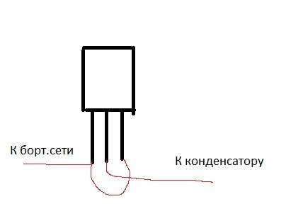

Нашел сборку 2х диодов по 10А
как эту сборку грамотнее внедрить? использовать только один диод из сборки? если использовать оба, крайние ноги паять на плюс?

likslava писал(а):
Mbrf20200ct
Да, средний вывод (общий катод) к конденсаторам, а два крайних (аноды) соединить вместе и подаёшь на них плюс.
Почему просил название? Потому что бывают с общим анодом, тогда включать надо наоборот.

Собрал схему. Не понимаю что не так, сборка диодов написал выше, кондер 10.000/25в. В 1 случае из 20 магнитолла не перегружается, все остальные перезапуски двигателя - магнитола перезагружается.Желтый с коасным у меня не скручены, аккум высаживает майфун быстро тогда. При этом если выключить зажигание - магнитофон поет еще долго, где косяк? В вольтаже кондера? Емкости вроде « за глаза»..
СообщениеДобавлено: Ср сен 05, 2018 12:26 pm
Сообщения: 1375
Машина: TOYOTA CARINA E
Двигатель: 4A-FE STD Denso
Спаял правильно? Диоды-то живые,не пробитые?

СообщениеДобавлено: Ср сен 05, 2018 1:12 pm
Сообщения: 589
Именно так
