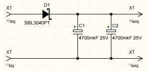

В принципе, при старой магнитоле меня это явление особо не напрягало. Пропадёт звук на несколько секунд, а потом продолжает играть. Какие проблемы? Да никаких.
Но недавно купил магнитолу, соньку. С блютузом, включаешь магнитолу, прошло сопряжение телефона, навигатора. Заводишь машину, опять начинается вся процедура заново. Вроде мелочь, но приспособился использовать навигатор как источник музыки, да и управлять магнитолой с него удобнее. Хочешь радио включай, хочешь с флешки музыку слушай, хочешь с навигатора.
Но как только порвалась связь, то на навигаторе надо программе опять объяснять с кем она будет работать. Телефон в этом смысле более понятливый оказался.
В общем достало меня эта проблема и вчера вечерком выкроил немного времени дабы устранить её.
Ранее было проверено, что в момент включения стартера питание на магнитоле не пропадает, а всего лишь немного просаживается.
Поэтому решение проблемы было в том, что бы создать небольшой запас энергии на время пуска и не расходовать эту энергию на другие потребители. Проблемы эти решаются ёмкостью и диодом. Ёмкость использовал - 2 конденсатора 4700 мкФ на 25 В, а диод - диодная сборка от компьютерного блока питания SBL3040PT. Если с конденсаторами всё понятно - сравнительно большая ёмкость это запас энергии, то при выборе диода есть нюанс. Желательно использовать диоды Шотки, на них малое падение напряжения. В той сборке, что применил я два диода на 30А и 40В. Более чем достаточно. Но какой попался в руки, такой и попался. Соединил их параллельно и все проблемы. Магнитола максимум Ампер 10 кушает.
В блоке питания компьютера стоят ещё сборки на 20А, их тоже можно ставить. Правда тут следует знать ток Вашего потребителя.
Полчаса назад это произведение было установлено в разрыв цепи питания магнитолы. Мотор был запущен раз десять - проблема не проявлялась.

а схемка есть?

Схему я практически рассказал. Если надо, то нарисую.
Там всё просто. Плюс на анод диода, катод диода на "+" конденсаторов, включенных параллельно. "-" как зашёл, так и вышел, но должен быть подключен к "-" конденсаторов. Естественно, что анод диода это вход питания, а катод и "+" конденсаторов это выход на магнитолу.
Только что катался с женой и сыном по магазинам, собирали малого в школу, естественно заводил и глушил туеву хучу раз - ни одного сбоя. Полёт нормальный.
Добавлено спустя 25 минут 2 секунды:
likslava писал(а):
а схемка есть?
Держи. Только сразу говорю - не стоит зацикливаться на поисках именно такого диода или именно таких конденсаторов.
Всё собрано на коленке исходя из личного опыта. Попались бы детали с другим названием, посмотрел бы параметры и если подошли, то поставил бы.
Фильтр.png [ 22.52 КБ | Просмотров: 26092 ]

В общем повесил я кондюки на красный провод, магнитола перестала тухнуть от стартера.

Диод ставил? Какая емкость конденсаторов?

Slava21 писал(а):
ivanprex
Диод поставил, шоттки на 5А 40В.
Емкость10000х35в. все выдрал из БП для видеокамеры, дохлого.
Думаю, что запас очень большой и по току и по емкости.
