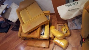

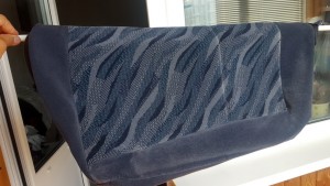

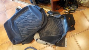

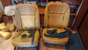

СообщениеДобавлено: Вс июн 27, 2021 2:49 pm
Прошло 10 лет и снова решил постирать обивки сидений.
20210627_133356.jpg [ 196.54 КБ | Просмотров: 9476 ]
20210627_133401.jpg [ 178.49 КБ | Просмотров: 9476 ]
20210627_133413.jpg [ 202.92 КБ | Просмотров: 9476 ]
20210627_133431.jpg [ 208.78 КБ | Просмотров: 9476 ]
20210627_133510.jpg [ 268.69 КБ | Просмотров: 9476 ]
СообщениеДобавлено: Пн июн 28, 2021 10:24 am
Сообщения: 1652
Откуда: Московская область
Репутация: 49 [ ? ]
Двигатель: 4А-FE/7AFE
Олег, привет! А где подогрев, ты вроде кнопочки под него приобретал?
СообщениеДобавлено: Пн июн 28, 2021 5:24 pm
Mangalor
Приобретал. А вот до установки элементов руки так и не дошли... ничего время еще есть
