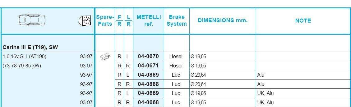

СообщениеДобавлено: Сб июн 06, 2009 2:46 pm
На что влияет диаметр поршня тормозного цилидра? Тольк на силу торможения?
Зачем они вообще разные делали, может а АБС это связано?

Добавлено спустя 44 минуты 20 секунд:
Проблема в том, что по вину выдает 47550-05020, 47570-05020 этим номерам соотвествует, цилидры Metelli с диаметром 20,64, но как видно с той картинке, мне подходят любые.
Смысл было делать цилидры с разными диаметрами поршней.
