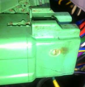

Помогите. Началось все с того, что заменил сигналку на новую. Все подключения остались те те же. Начала шипеть магнитола, типа фонить, потом в защиту уходила. Начал глючить цз, работать как вздумается открывать закрывать сам беспорядочными щелчками. Снимал сигналку, не меняется ничего. Потом пошел дым с зеленого разъема у двери. Оплавился разъем у контакта между выходом динамика и массой на кнопку блокировки стеклоподъемников ( прозванивал). Думал, проблема в нем была. Пришел сегодня а в машине дымом воняет, вставляю ключ, пошел дым из под ног, смотрю а там разъем оплавлен, контакты торчат, обуглились. Причем другой разъем. Что странно, раннее я его вынимал и глюки не уходили. То есть я вообще отключал дверь. А цз тупил. Внутри мог быть не контакт? Теперь не работает магнитола, концевик, зуммер, стеклоподъемник, цз. Кто мог ночью коротить? Или совпадение, плохие контакты в фишке потревожил, например плюс на концевик. Прошу помощи

Если все началось с замены сигналки, то вот там и надо искать косяк!!!

Менял по сути только сам блок. Схем не менял. Повторюсь, отключал сигналку, нем менялось ничего. Из изменений - паял провода, раскручивая зеленые окислившиеся скрутки. До этого плавился другой разъем, его я успел перепаять, вынув клемму, заменив на новую, старая была перегретой и развалилась. Это был провод динамика в дверь. Если сгорела фишка, значит проблема в ней? Раст ревожил старые контакты типа, плохой контакт, искры. Ведь если ктото коротит или косячит не сгорит разъем?

в первую очередь должен сгореть предохранитель...проверь преды,может стоят не того номинала...
